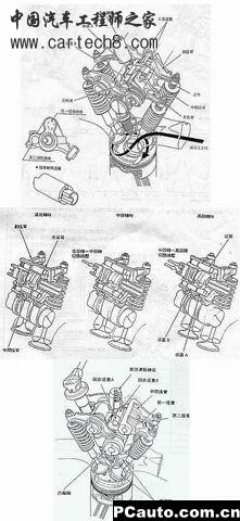

  本田发动机进气凸轮轴中,除了原有控制两个气门的一对凸轮(主凸轮和次凸轮)和一对摇臂(主摇臂和次摇臂)外,还增加了一个较高的中间凸轮和相应的摇臂(中间摇臂),三根摇臂内部装有由液压控制移动的小活塞。
  发动机低速时,小活塞在原位置上,三根摇臂分离,主凸轮和次凸轮分别推动主摇臂和次摇臂,控制两个进气门的开闭,气门升量较少,情形好像普通的发动机。虽然中间凸轮也推动中间摇臂,但由于摇臂之间已分离,其它两根摇臂不受它的控制,所以不会影响气门的开闭状态。
  发动机达到某一个设定的高转速时,电脑即会指令电磁阀启动液压系统,推动摇臂内的小活塞,使三根摇臂锁成一体,一起由中间凸轮c驱动,由于中间凸轮比其它凸轮都高,升程大,所以进气门开启时间延长,升程也增大了。
  当发动机转速降低到某一个设定的低转速时,摇臂内的液压也随之降低,活塞在回位弹簧作用下退回原位,三根摇臂分开。

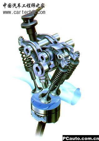

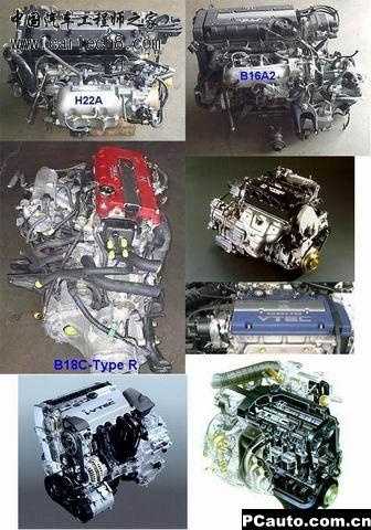

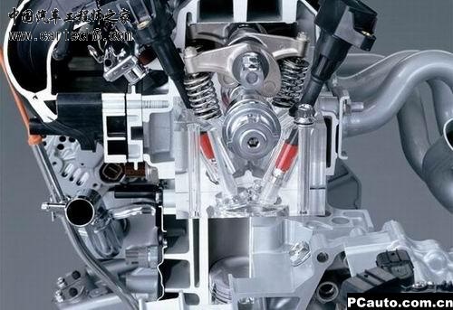

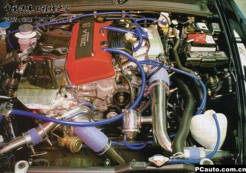

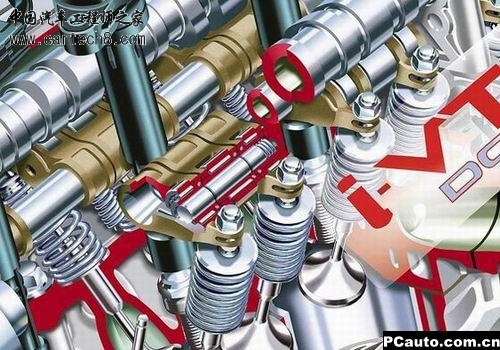

补充几张图片:
以下有几种常见的发动机:
BA6A 1.6L 1595cc CIVIC用;
D18C 1.8L 1834cc INTEGRA,ACCORD 用;
F20A 2.0L 1997cc ACCORD 用;
H22A 2.0L 2156cc PRELUDE, ACCORD用;
F23A 2.3L 2283cc ACCORD用;
C30A 3.0L 2997cc NSX用;
C32A 3.2L 3206cc LEGEND用
