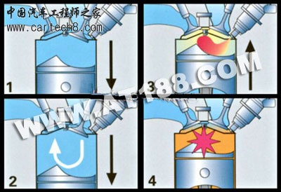

缸内喷注的关键在于产生与传统发动机不同的缸内气流运动状态,通过技术手段使喷射入气缸的汽油与空气形成一种多层次的旋转涡流。因此GDI采用了立式吸气口、弯曲顶面活塞、高压旋转喷射器等三种技术手段。
立式吸气口代替传统的横向吸气口,通过来自上方的强大下降气流,形成与以往发动机相反的缸内空气流动-纵向涡流转流。弯曲顶面活塞利用活塞顶的凸起形状,增强了这个纵向涡流转流,再通过高压旋转喷射器喷射出雾状汽油,在压缩冲程后期的点火前夕,被气体的纵涡流融合成球状雾化体,形成一种以火花塞为中心,由浓到稀的层状混合气状态。这样,从总体上看,虽然混合比达到40:1,但聚集在火花塞周围的混合气却很浓厚,很容易点火燃烧。
在这里要特别介绍一下活塞顶的形状对缸内气流的作用。活塞在上止点位置时,活塞头顶面与气缸盖之间的间隙叫做燃烧室,燃烧室的容积是决定发动机性能的重要因素。GDI活塞顶面的凸起部分象屋顶,又称“弯曲顶面活塞”(见图),它缩小了燃烧室的容积,有助于形成强势涡流。缩小燃烧室容积必然提高了压缩比,因此GDI的压缩比达到12:1,比以往发动机高出1/3左右。压缩比提高了,缸内温度必然也随之提高,有助于稀燃。压缩比高,输出功率增大,这样也就弥补了稀燃带来的功率损失。
压缩比提高也就是说缸内压力提高了,于之配合的是高压燃料泵,用高压方式将汽油送进燃烧室内。但是,汽油的性质决定压缩比只能局限于一定的限度内,否则就会出现爆燃,为了避免这一现象,GDI分两步喷射的过程,第一步在进气冲程中喷射汽油以降低气体温度,适应高压缩比;第二步在压缩冲程后期喷射汽油,形成上面阐述过的层状混合气形态。这是一环扣一环的技术,相辅相成,缺一不可。

补加GDI示图

“弯曲顶面活塞"很好的组织了缸内气体流动,形成利于分层燃烧需要的滚流。
