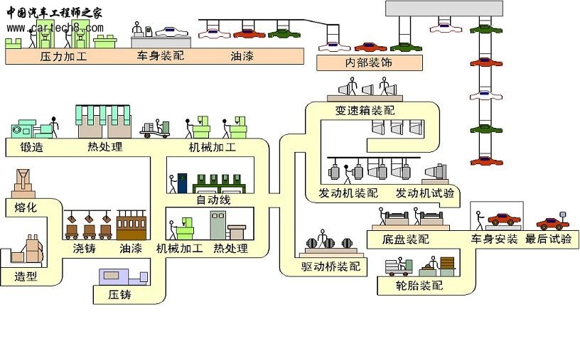

很好很强大!附上流程图,注:该图也是论坛里面发过的,有些人可能见过,在此有文字说明就补充下流程图,更完整一些。
