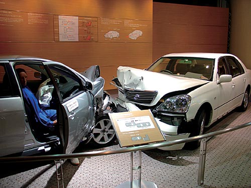

      被动安全
      被动安全就是要减少事故造成的伤害,不但要保全车内乘员还要照顾到其他的交通参与者。被动安全的主要措施有安全车身,安全气囊、安全带、行人安全保护装置以及儿童座椅等。
      设计优良的车身结构是被动安全的主要课题。有研究表明,在道路交通事故中,绝大部分的碰撞能量被车身所吸收。安全车身的表现形式是车室结构坚固,在发身事故时变形量极小,充分保证内部乘员的生存空间;同时,车身前后能在碰撞时变形以吸收能量,减轻乘员受到的冲击。
