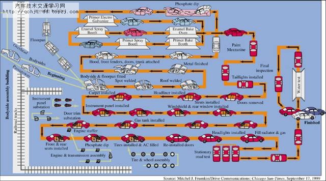

汽车生产流程图

对于总装工艺来说,包含了内饰线、底盘线、最终装配线,以及车门分装线、仪表台板分装线、发动机分装线、后桥分装线。大概就是这样子。其中底盘线是在高工位,车辆在空中,人在下面操作,主要装一些制动油管、邮箱、发动机、制动器、车轮等一些底盘的零部件;最终装配线装配的则是座椅、方向盘、车门等一些前面不能装的,或者遗留下来的一些东西,含有就是要进行制动液、防冻液、助力转向液、洗涤液、冷媒,汽油的加注,一般情况最后一个工位是对车辆进行防盗配钥匙,玩了就可以下线进行车辆的检测。
对于焊接工艺来说,整个白车身一般分为发动机舱、地板、部件、侧围、车身、交验等几个部分来进行白车身的焊接。

    我了解的是这样子:冲压-焊装-涂装-总装,而总装这一块的流程是:电装-内装-发动机、底盘-外装。

    这是一整个汽车的制作流程从车身到总装下线

    这个图有点难懂,都是英文注释
