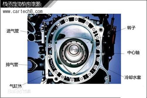

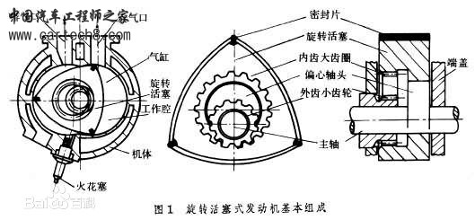

    图2为旋转活塞式发动机的基本组成。缸体内壁有 "8"字形的特定气缸型面,两侧用端盖封闭,缸体和端盖均为固定件。在气缸内装有弧边三角形旋转活塞。发动机主轴(输出轴)由轴承支承在缸体上。外齿小齿轮与主轴同心,固定在端盖上。在主轴的偏心轴颈上通过轴承套装着旋转活塞。旋转活塞的另端固定有同心的内齿大齿轮。
    发动机运转时,外齿的小齿轮不动,活塞上的内齿大齿轮绕外齿小齿轮啮合旋转作行星运动。旋转活塞绕偏心轴颈的轴线自转,偏心轴颈又绕主轴轴线公转。内齿大齿轮与外齿小齿轮的齿数比为3:2,故活塞的自转速 度与公转速度之比为1:3,即主轴的转速为活塞绕偏心轴颈的转速的3倍。[1]
