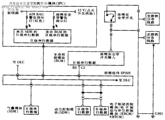

    经过故障代码的读取可以知道,该车的多路信息传输系统存在故障,因为OBD-Ⅱ规定U字头的故障代码为汽车多路信息传输系统的故障代码。通过查阅上海别可轿车的电源系统的电路图(图1)可以知道,上面的电控模块共用一根电源线,并且通过前围板。由于故障代码为间歇性的, 一次断定可能是这根电源线发生间歇性断路故障。
       经检查发现,此根电源先由于磨损导致接触不良,经过处理后故障排除。
             图1仪表控制、座椅安全带开关、铰接组件、安全气囊控制模块、ABS控制模块/ABS与牵引力控制模块电路图
