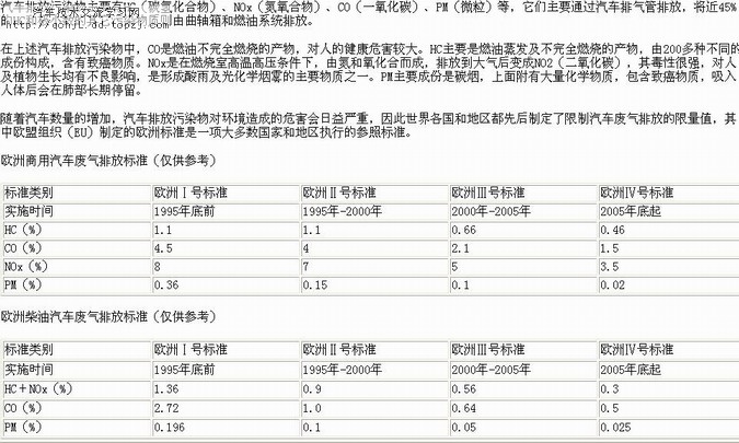

    汽车排放污染及其欧洲排放标准汽车测试技术
    汽车排放污染物主要有HC(碳氢化合物)、NOx(氮氧合物)、CO(一氧化碳)、PM(微粒)等,它们主要通过汽车排气管排放,将近45%的HC和极小数的其它污染物质则由曲轴箱和燃油系统排放。
    在上述汽车排放污染物中,CO是燃油不完全燃烧的产物,对人的健康危害较大。HC主要是燃油蒸发及不完全燃烧的产物,由200多种不同的成份构成,含有致癌物质。NOx是在燃烧室高温高压条件下,由氮和氧化合而成,排放到大气后变成NO2(二氧化碳),其毒性很强,对人及植物生长均有不良影响,是形成酸雨及光化学烟雾的主要物质之一。PM主要成份是碳烟,上面附有大量化学物质,包含致癌物质,吸入人体后会在肺部长期停留。
    随着汽车数量的增加,汽车排放污染物对环境造成的危害会曰益严重,因此世界各国和地区都先后制定了限制汽车废气排放的限量值,其中欧盟组织(EU)制定的欧洲标准是一项大多数国家和地区执行的参照标准。
    欧洲商用汽车废气排放标准(仅供参考)
