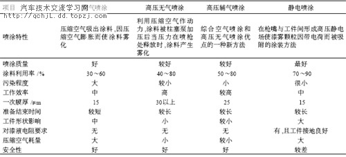

    对空气喷涂法 , 高压无气喷涂法 , 高压辅气喷涂法 ( 又称混气喷涂法 ) 和静电喷涂法等喷涂方法进行对比分析 , 结果如表 1 。
表 1  喷涂方法特性对比
 从表 1 中可看出 : 不同的喷涂方法 , 因其原理不同而使涂料利用率具有明显的差别 , 在其他因素相同的情况下 , 高压辅气喷涂 ( 混气喷枪 ) 比空气喷涂涂料利用率大 10% ~ 20%; 静电喷涂比空气喷涂涂料利用率大 30% ~ 40% 。
