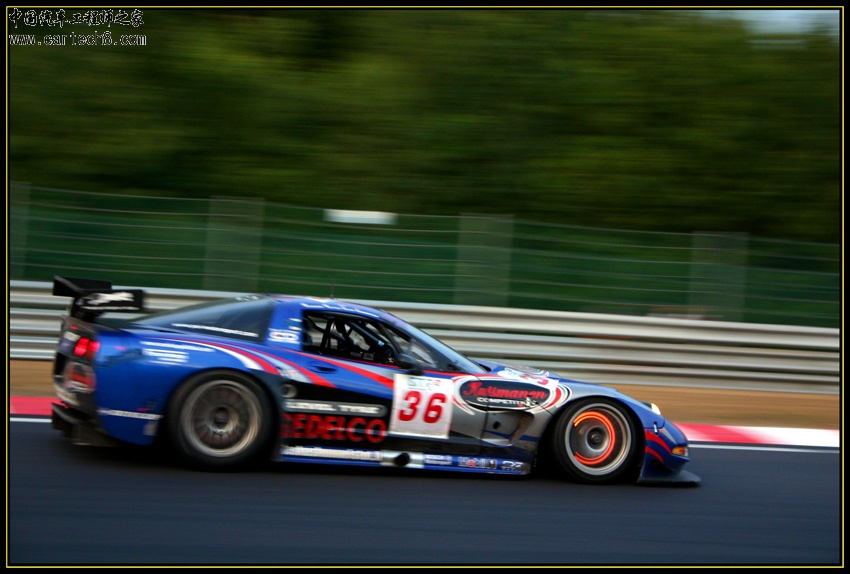

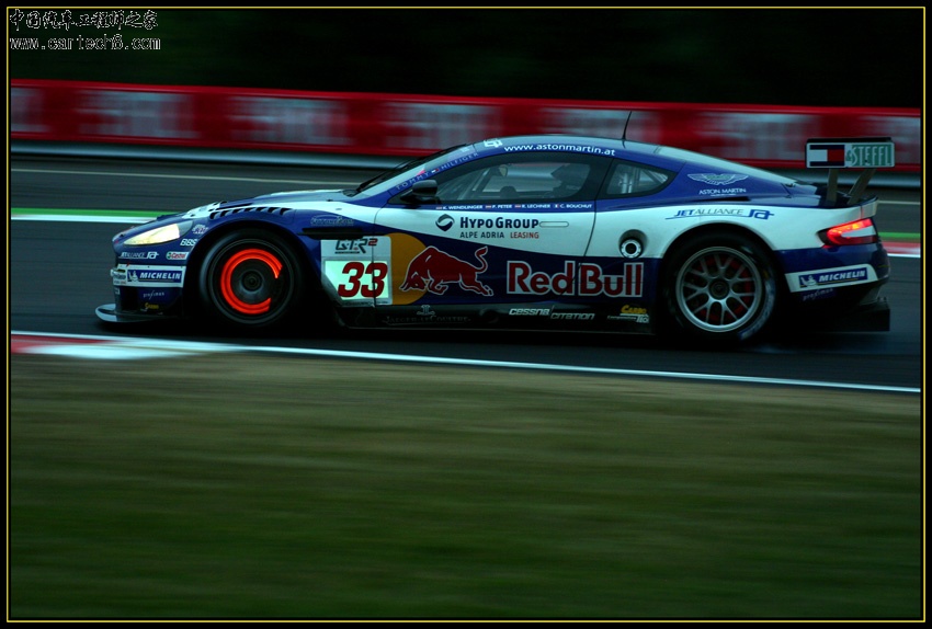

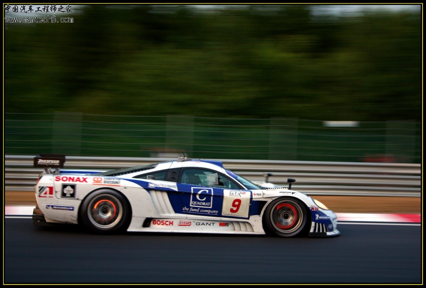

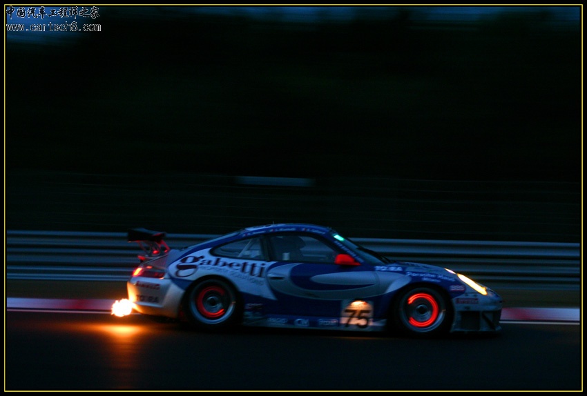

发表于 8-4-2007 22:24:54 | 显示全部楼层
不辉是电脑合成得把
发表于 18-9-2007 23:28:30 | 显示全部楼层
yinggai  shi  zhen de

酷  太帅了  长见识了
发表于 18-7-2008 23:01:19 | 显示全部楼层
在这种极端条件下工作,那必须采用碳纤维刹车碟,高抗热衰退摩擦材料的制动片和DOT5以上的制动液吧。制动系统的电控部分和机械部分的设计又会是怎样的呢。
发表于 22-7-2008 10:51:16 | 显示全部楼层
高速制动就是这样的,台驾试验还有更红的呢。 一般轿车600-700度,赛车温度更高。
所以不光是刹车盘,刹车片,活塞和制动液都要高牌号的才能抵抗高温带来的热衰退。
发表于 24-7-2008 14:34:36 | 显示全部楼层
酷额!!帅呆了!!
发表于 6-9-2008 23:47:48 | 显示全部楼层
heh呵呵,这些在台架实验可以实现的,试车上如果实现就真的可怕。
如果有Link的实验台的公司应该可以看到这个现象的,由于高温制动盘变红,摩擦材料燃烧。真的很壮观!!

    F1的刹车盘都是特殊的复合材料的,普通的金属材料都承受不了!
    发表于 19-4-2009 10:20:31 | 显示全部楼层
    哪个F1,一个杀车碟比我们的车都贵,
    29-4-2016 13:26
    发表于 19-4-2009 18:21:24 | 显示全部楼层
    HAHA  F1赛车的制动系统比我们普通的整车都贵   一般制动盘和刹车片参加一次比赛就要换的·· 烧钱啊
