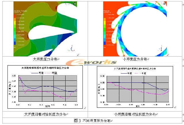

        4.1 压力分布
    压力分布如图3所示:喷嘴环通道气体流动完全符合渐缩喷管流动规律。沿气体流动方向,压力降低,速度增大;喷嘴将气流的一部分压力势能转化为动能,使气流得到加速。
         喷嘴环叶片前缘附近,大开度时,喷嘴环流通面积较大,具有相当厚度的前缘对气流阻挡明显,使气流在此处滞止,使得相对压力较高,即喷嘴环叶片前缘逆流部分压力比周围压力要高;而小开度时,流通面积较小,气流在近似平行的两平板间流通,前缘对其流动几乎不存在影响。
    喷嘴环尾缘附近,由于叶片出口较薄,虽经处理仍为近似尖端,叶背和叶盆气流在此处交汇,相互干扰形成损失,从而使该处减速增压。

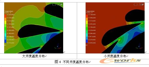

    4.2 温度分布
        温度分布如图4所示:自入口至喷嘴环出口,温度逐渐降低,温度降低引起气体焓的降低,该部分焓降用来转变为气流宏观动能,达到加速目的。

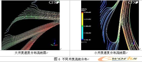

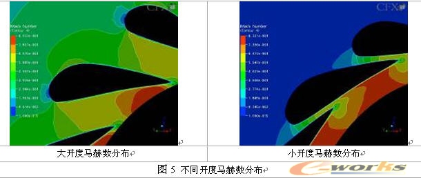

    与压力分布相似,大开度时,叶片前缘也存在局部高温区,这是由于气流在前缘发生滞止,气流动能转化为内能,引起局部温度的升高;小开度流道通畅,未有该现象发生。而在尾缘由于气流撞击损失引起减速增温。4.3 马赫数分布    马赫数分布见图5:沿气体流动方向,马赫数呈递增趋势,在喷嘴环叶片出口,马赫数最高,速度最大。整个喷嘴环流道内马赫数均小于1,与预期设计亚音流叶片相吻合。
        由于前缘的滞止,大开度时前缘点附近速度有明显降低趋势,相应马赫数显著降低;尾缘部分,由于气流撞击引起尾缘流动损失,使尾缘点附近速度降低,相应马赫数降低。
    流动轨迹线分布见图6,喷嘴环通道内流动轨迹线与叶片型线相吻合,本设计所得到叶片通道内型线较理想。

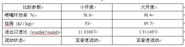

    4.4 性能参数
       流量、转速等的变化,喷嘴环气动性能也会随着不同的工作状态发生变化,由于边界条件和计算中没有考虑涡轮叶轮的扰动等因素,计算结果和实际存在一定的误差,但相对两个状态的计算,采用的计算方法一致,具有可比性,通过相对比较可知:大开度时喷嘴性能优于小开度,可变喷嘴在调节范围内喷嘴环效率最大变化为12.49%,具体比较见表1。
