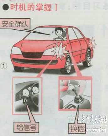

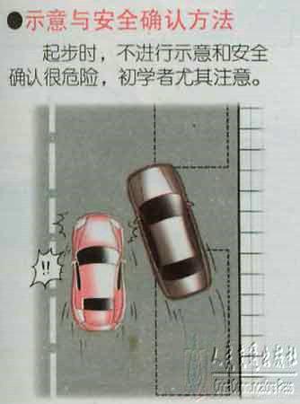

  1.示意信号与安全确认的方法
  准备开动汽车时,应观察周围汽车等情况,并向其他车示意。
  1)将转向灯开关扳到左侧。
  2)通过车内后视镜、车外后视镜确认后方情况。
  3)必要时也可直接将头伸出车窗外观察,确认左后方是否安全。
  4)迅速连续地开动汽车。

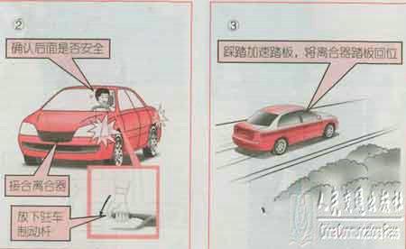

  2.起步时机的掌握
  起动汽车时动作应该连贯快速,一气呵成地完成起动操作。
  1)确认周围确实安全。并向周围汽车示意,打转向灯,挂上一档。
2)确认后面是否安全。抬起离合器到半离合状态,一边踩踏加速踏板,同时将驻车制动杆(手刹)放下。
  3)进一步踩踏加速踏板,将离合器踏板缓慢抬起。

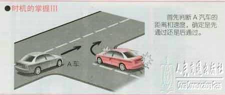

    观察其他通行汽车的情况(距离、方向、速度),正确判断加速时机。

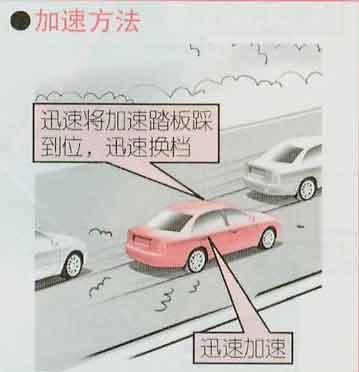

    3.起步后的加速方法
    在交通量比较大的地方,必须迅速地加速,合流到车流中。在公路上由于加速不当最容易造成追尾事故。迅速提高速度,迅速将加速踏板踩到位,抓住加速时机非常重要。
    开始加速之前,必须先确认前后左右的安全情况,特别是通过后视镜确认后面的安全尤其重要。
