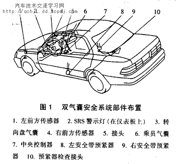

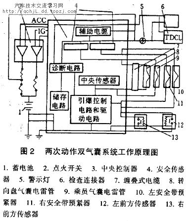

    两次动作的双气囊系统在轿车上的布置如图 1所示,它是由传感器、中央控制器、双气囊、双安全带预紧器和接头等组成。其工作原理如图 2所示。
    中央控制器由中央传感器、电子控制器、安全传感器和辅助电源组成。气囊中除了气囊外,还有电雷管、气体发生器;安全带预紧器中也有电雷管。本系统的电气联接特点是:①左右两个前方传感器并联,并联后与左右安全带预紧器电雷管、安全传感器串联。②中央传感器和前方传感器并联,它们串联后的电路也并联。

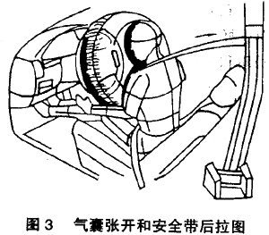

    在高速(减速度较大)冲撞时,前方传感器和中央传感器同时向电子控制器输入冲撞信号,电子控制器在迅速判断后发出指令,同时引爆左右预紧器和双气囊的电雷管。安全带向后拉紧的同时,2个气囊同时张开,吸收驾乘人员因减速度大而产生的冲撞能量,有效地保护他们的安全,如图 3所示。

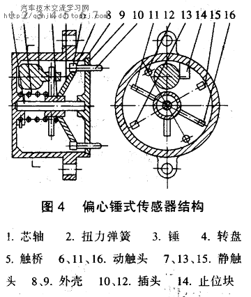

    此传感器安装在保险杠后与挡泥板之间,用来感测低速冲撞的信号。前方左右2个传感器结构相同,都是偏心锤式机械传感器。传感器装在1个密封的防振保护盒内,其结构如图 4所示。
    前方传感器的工作原理是:汽车正常行驶时,扭力弹簧将锤、动触头定在止点位置,传感器没有触发信号给中央控制器。当汽车冲撞时,惯性力克服弹簧的扭力而使其产生运动,带动触头转动,使动、静触头接合。此时,传感器向中央控制器发生“接通”信号,同时安全传感器也接通,于是电子控制器发出引爆安全带预紧器电雷管的指令,使安全带拉紧而达到安全保护作用。
    前方传感器有4个引脚,其中2个引脚接到电子控制器,另外2个为自诊断引脚。金属电阻的作用是诊断本传感器和中央控制器之间是处于开路状态还是处于正常状态。

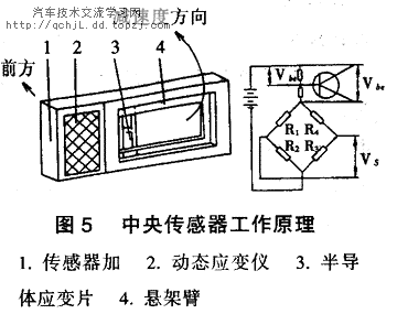

    中央传感器的结构如图 5所示。其悬臂架压在半导体应变片的两端,当汽车发生冲撞时,半导体应变片在悬臂减速度力作用下发生弯曲变形,受压后的电阻发生变化,电阻的变化引起动态应变仪输出电压发生变化。汽车的速度越大,冲撞后产生的减速度力越大,则输出的电压也越大。
    由于半导体应变传感器输出特性受温度影响较大,故应用晶体管的基极发射极间电压Vbe的温度变化来消除传感器输出特性的变化,所以半导体传感器要求有稳定电源。

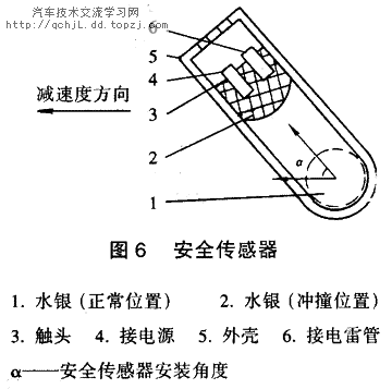

    本系统设立了2个安全传感器,用来防止系统在非冲撞时引起气囊的误动作。它们装在中央控制器内,是1个水银常开开关,如图 6所示。当发生冲撞时,足够大的减速度力将水银抛上,接通电雷管电路。
    (4)电子控制器
    电子控制器包括引爆控制电路、驱动电路、储存电路和诊断电路等(参见图 2所示)。它们都集中装在中央控制器上。
    实际上,引爆控制电路是1个晶体管开关电路。当传感器传来的信号电压足够大时,晶体管的发射极和集电极就导通,将传来的信号与已经储存的信号(电阻、电压)相比较,确认是冲撞信号后则接通继电器,由驱动电路接通电源与电雷管的总开关电路,引爆气囊和安全带电雷管。
    储存电路和诊断电路是合在一起的。诊断电路不断地分析和诊断气囊系统的各种故障,将这些故障编码储入储存电路,以备将来检修时用。与此同时,驱动电路使仪表盘上的SRS警告灯开始闪烁。
