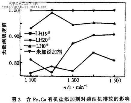

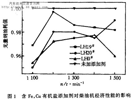

    在配制试验中发现,对国产0#柴油,使用含Fe有机盐的配方的节油效果较明显,而使用含Cu有机盐的配方消烟效果则显著些。将二者合用于一配方,理应既节油又消烟效果好。实际情况却是使节油和消烟效果都变差了,见图1和图2。

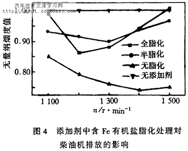

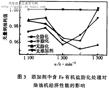

    在图1和图2中,LHO#为含Fe有机盐的添加剂,而LH19#表示使用含Cu有机盐的添加剂,LH20#是含Fe,Cu有机盐合用的配方。以未加添加剂时0#柴油机在各工况点的燃油消耗率和烟度为100%加入各种添加剂后,将各工况点的燃油消耗率和烟度各自同未加添加剂时分别比较,比其低表示添加剂起到节油或消烟作用,其值越小,效果越好。此外,将含Fe有机盐全脂化,从理论上讲其油溶性提高后,应能更好地改善柴油的燃烧,提高发动机的性能;而实际效果反而不及采用无脂化或半脂化的配方,如图3和图4所示。

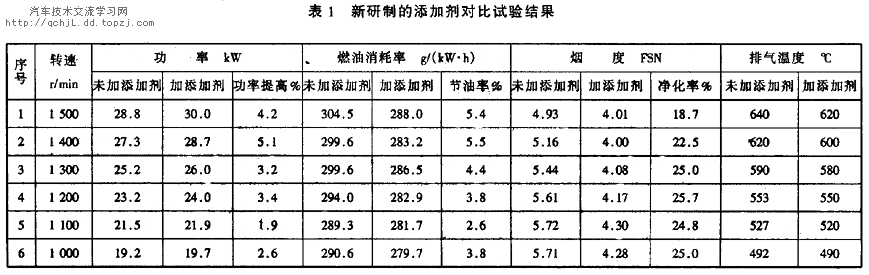

    新研制的添加剂是由若干油溶性较强的环烷酸盐如环烷酸铁、环烷酸钙等与多元醇脂肪酸脂等配成,按1:1000的比例与0#柴油搅拌混合,加入油箱后让柴油机预运行2h,其中进行2个工况循环(6个工况为1个循环)后才进行测试。试验在2135 G柴油机台架上进行,参照的标准为JB3743-84《汽车发动机性能实验方法》和GB3847-83《汽车柴油机全负荷烟度测量方法》,测取6个工况,每个工况点测取3组以上,再取其平均值。
    测试结果如表1所示,使用新研制的柴油添加剂其最大节油率为5.5%,平均节油率为4.3%,自由加速烟度降低27.2%,性能指标达到或超越了项目任务书的要求(见表2),根据广东省科技情报研究所的查新结果证明,该成果(添加剂)性能处于国内领先水平,较同类进。产品先进。该添加剂在广东省107国道长途车上作过近半年的实车运行对比,也证实了该添加剂在实车使用中的节油率和消烟效果。2000年1月22曰该项成果通过了由广东省科学技术委员会组织的科技成果鉴定,目前已在广东和海南等地广泛使用。此外,该添加剂加入到柴油中后,会在燃烧室金属表面形成一层薄膜,其既可清除原金属表面的积碳,也可防止再积碳,还可改善活塞环与气缸壁等摩擦副的摩擦状况,既可延长发动机的使用寿命,还会使发动机的机械效率有所提高。
