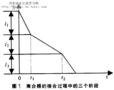

    离合器的接合过程,理论上可以分为三个阶段,如图1所示。
    1)空行程阶段l1:此阶段用于消除离合器对偶摩擦面的间隙,对于车辆和离合器都没有任何影响,应尽快结束。
    2)滑磨阶段l2:该阶段主从动片产生滑磨,开始产生扭矩且扭矩逐渐增大,直到克服最大的滚动阻力,使车辆开始运动。在此阶段内离合器对接合品质的影响最大。
    3)同步接合阶段l3:在该阶段中,滑磨停止,扭矩不再增长,离合器对接合品质已无任何影响,应尽快结束。
    第一阶段和第三阶段在各种情况下对车辆和离合器均无任何影响,要求离合器快速结合,要精确控制的只有第二阶段即滑磨阶段。实际上,滑磨阶段又可以分为两个阶段:第一阶段为从消除间隙后到摩擦力矩等于负载力的矩时刻,此时车辆处于将要运动的一瞬间;第二阶段为从车辆开始运动到离合器主从动轴同步为止。如果把车辆开始运动时离合器的行程定为半结合点,那么,离合器半接合点的值是随负载的不同而变化的。路面阻力大,半接合点的值相应较大;反之,路面阻力小,半接合点的值相应较小。目前半接合点的精确测量是一个难点,现有的测量方式都在不同程度上造成离合器控制的超调。计算半接合点如果采用传统算法是无法建立起它的数学模型的,针对这个特点,用模糊控制的方法计算半接合点是比较理想的。因此,将离合器的半接合点定为模糊控制的输出之一。
