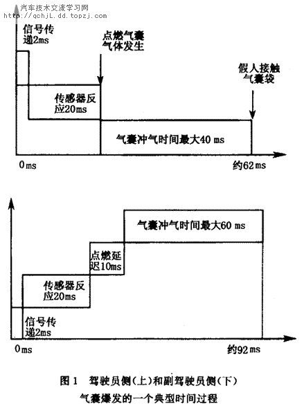

    汽车碰撞事故发生时,由于持续时间非常短(一般几十毫秒),汽车的约束系统(例如三点式安全带、安全带卷收器、气囊等)必须很好地配匹起来才能最佳地保护乘客。这就要求约束系统必须能很快地识别碰撞,很快地决定是否、何时点爆气囊或者安全带卷收器(如果有的话)。有些早期汽车的安全气囊控制器安装在转向柱上,这样虽然成本较低,但此处的加速度不稳定,很难做到精确地控制气囊是否、何时引爆。现代汽车的安全气囊大多是通过装在车内中央通道上的点燃触发控制器来控制的。当今的控制器一般实时监测汽车中央通道处的加速度变量大小,经滤波积分等处理后同预先设置好的触发门槛信号进行比较,从而决定交通事故发生时安全气囊的点爆。汽车中央通道上的碰撞响应特性非常大地影响着汽车的碰撞安全保护,设计优秀的汽车(主要是车身)将使得碰撞感应很可靠、非常容易。事故发生时气囊爆发的整个过程由信号传输、传感器反应分析、气囊气体发生器被点燃等组成(如图1所示)。

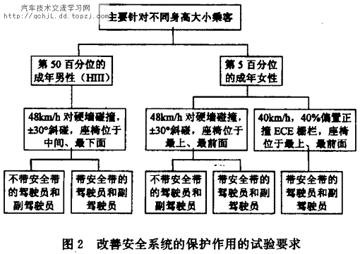

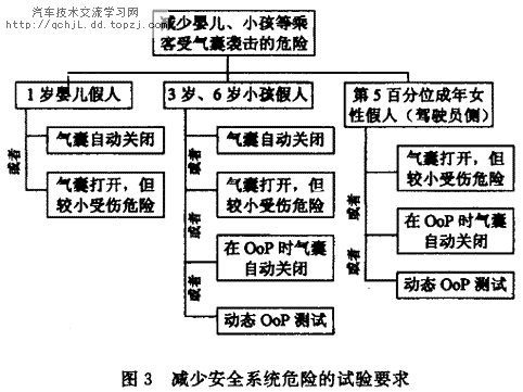

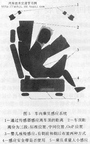

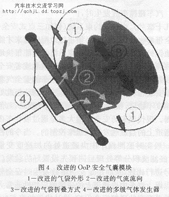

    如图2和图3所示,针对以上两方面法规将提出在这些情况下的安全气囊试验。目前国外各大汽车公司都在加紧从事这方面的开发工作,不断改进汽车的被动安全性,针对乘员OoP状态时的汽车安全气囊的要求,不断改进安全气囊模块(如图4所示),开发能检测车内乘员坐立状态的探测系统(如图5所示),已取得了很大的进展。

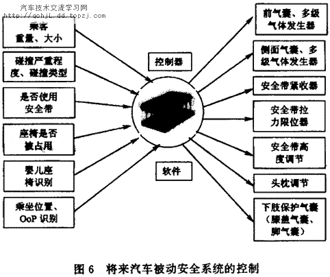

    当今时代的汽车除了可靠性、油耗和舒适性以外,安全性越来越引入注目,汽车的被动安全约束系统及其控制也在其实用、经济等原则下不断取得革新。如图6所示,影响汽车被动安全系统的信息均应在控制器中反应出来,并通过控制器能做出抉择,从而达到最佳保护乘客的效果。
