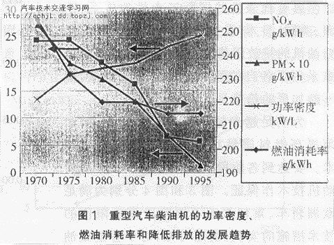

    促进重型汽车柴油机发展的主要因素有功率密度、燃油经济性和环境保护。涡轮增压进气中冷技术能显著提高功率密度、降低排放和改善燃油消耗率。与1980年以前的机型相比,现今的重型汽车柴油机的功率密度提高了100%,燃油消耗率改善了16%,NOX和微粒物的排放分别降低了80%和90%。图1为重型汽车柴油机功率密度、燃油消耗率和降低排放的发展趋势。

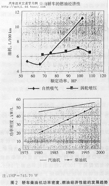

    促进轿车柴油机发展的主要因素是排放、功率密度、性能、噪声和燃油经济性。图2为轿车柴油机功率密度、燃油经济性能的发展趋势。
    轿车柴油机技术发展已趋成熟,其功率密度和转矩已与轿车汽油机相当;柴油机的动力性和环境性(排放和噪声)与汽油机的性能也不差上下。例如,最近大众汽车公司推出的3升路波TDI轿车柴油机,采用了涡轮增压、进气中冷、直接喷射、泵喷嘴、可变喷嘴涡轮等先进技术,燃油经济性可以达到100km燃油消耗2.99L;该车还采用了初级催化、主催化和废气再循环等技术,其排放指标可以达到欧洲Ⅳ标准;该机是目前世界上唯一能达到这两项指标的轿车发动机。

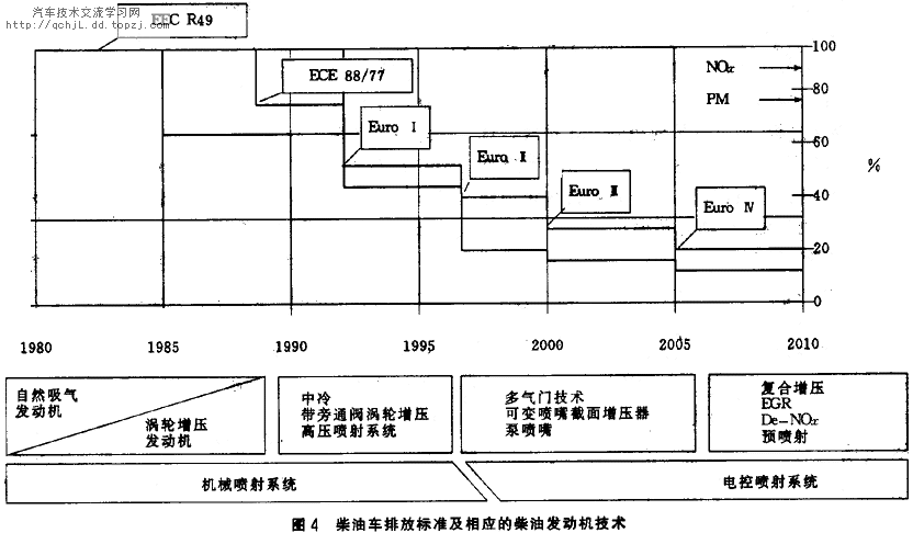

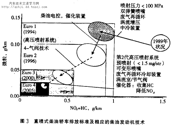

    为满足越来越严的排放法规要求,必须提高燃料质量和采用先进的发动机技术。要达到各阶段排放限值需有相应的发动机技术作保证。图3图4分别为满足欧洲轿车、重型汽车不同阶段排放限值的技术措施的实例。由图可知,对于各型柴油车,既要稳定达到高于欧洲Ⅰ的排放标准,又要保证汽车柴油机优良的动力和燃油经济性,必须采用废气涡轮增压及中冷技术。对应于不同的排放限值阶段,除了采用其他先进技术,诸如高压喷射、多气门技术、泵喷嘴、EGR、预喷射、电控喷射、De-NOX催化器等技术外,各阶段都对应一定的增压技术的改进和提高。

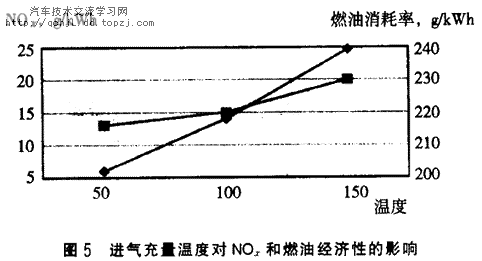

    采用进气中冷技术降低进气温度,可降低增压柴油机NOX排放;特别采用先进的空--空中冷后,可进一步降低进气充量的温度。进气充量温度降低,燃烧温度可以得到有效控制,有利于NOX的减少。如图5所示,随着中冷后的进气温度的降低,NOX和燃油消耗率都有所改善。
    试验数据表明,增压中冷柴油机中NOX排放物可以降低60%

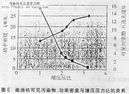

    d)微粒物(PM)。影响柴油机微粒物生成的原因较复杂,其主要因素是过量空气系数、燃油雾化质量、喷油速率、燃烧过程和燃油质量等。此外,柴油机机内净化降低NOX的措施通常会带来PM增加。增压柴油机,特别是采用高增压压比和空--空中冷技术后,可显著增大进气密度,增加缸内可用的空气量。如同时采用高压燃油喷射、共轨电控喷射、低排放燃烧室和中心喷嘴四气阀技术,并提高燃油雾化质量,改善燃烧过程,则可有效地控制PM排放。试验数据表明,采用增压中冷技术的柴油机可降低PM排放约45%。在大负荷区,与微粒物排放密切相关的可见污染物排放,也随着柴油机增压压力比的增大而显著下降,如6

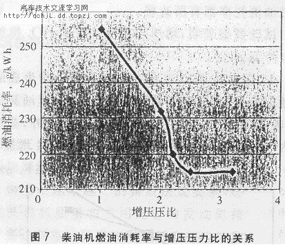

    e)燃油经济性及二氧化碳(CO2)。增压柴油机的燃油经济性改善得利于废气能量的利用和燃烧效率的提高;另外,增压柴油机的平均有效压力增加,发动机的摩擦损失增加相对较小,且没有任何进气损失,因而机械效率提高;增压柴油机的质量密度大,同样功率的柴油机可以做得更小、更轻,整车质量可以减小,也有利于燃油经济性的改善。柴油机的燃油经济性与进气密度有一定关系,因此,高增压柴油机采用进气中冷技术降低进气温度、提高进气密度能改善燃油经济性,如7所示。
