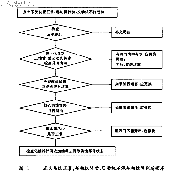

故障原因:
    (1)油箱没有油;
    (2)汽油泵损坏;
    (3)空气滤清器堵塞或汽油滤清器堵塞;
    (4)燃油管堵塞;
    (5)化油器故障。
    故障诊断:
    故障判断顺序如图 1所示。
    (1)观察燃油表显示是否有油。如果怀疑燃油表不正常,可检查油箱是否有油(打开油箱盖检查);
    (2)拔下化油器进油管,起动发动机,看油管是否出油。若出油,看是否有水。有水,更换燃油或排净油中水分。若不出油,则检查至油箱的管路是否有堵塞;
    (3)检查汽油泵是否工作正常;
    (4)检查燃油滤清器安装方向正确否。燃油滤清器内是否脏污而堵塞;
    (5)检查从化油器进油管端至油箱出口端是否有漏油处;
    (6)检查油气分离器是否接错管;
    (7)检查空气滤清器是否堵塞。若空气滤清器严重脏污或湿度大而变湿,可能会冻结甚至结冰,堵塞进气管路,发动机因此不透气而不能起动。此时应清洁或更换空气滤清器;
    (8)检查化油器阻风门是否正常。阻风门不能开启,形成过浓混合气,使发动机不能起动;
    (9)检查化油器浮子针阀。若浮子针阀卡住,浮子室油量调节失控,使油自动从混合管溢流或部分甚至全部中断供油,使发动机不能起动;
    (10)化油器供给超过燃烧极限的稀可燃混合气。

ECU是否有信号?曲轴位置传感器是否有信号?钥匙是否被锁?
发表于 15-11-2008 18:43:36 | 显示全部楼层
有油有电不能发动着,应该有两个原因吧,火花塞淹死,或者点火正时不对
发表于 15-11-2008 18:45:29 | 显示全部楼层
还有一个,喷出的油达不到启动的要求,或者极浓或者级稀

也有可能电能不够呀,有的车修过还有复位开关呢!

火花塞被“淹”以及电瓶 的电压也需要考虑一下 !

油,电,正时,气缸压力
