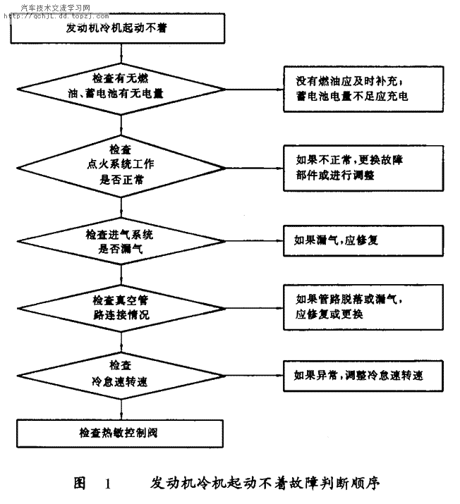

    冷机不能起动:
    故障诊断顺序如下图 1所示。
    检查油箱是否漏油;
    检查点火系统工作是否正常;
    检查进气系统是否漏气;
    检查并调节冷怠速转速;
    检查热敏时控阀工作情况;
    检查真空管路连接情况;
    检查蓄电池存电是否充足。

不过冷车一般启动不着火,有三个原因:第一;气门和座圈有积碳!积碳把喷到汽缸内的可燃气体吸走一部分,需要加油门,然后等积碳饱和后就着车了。
    等到发动机温度的升高,积碳内被吸入的可燃气体又被汽缸内的真空吸走,导致混合气过浓。热车后导致熄火。排气管冒黑烟等现象。第二:冷气动喷油器不喷油,导致冷车油量不足,难以启动。第三:进气滤清器堵住,或则进气管漏气等。一般现在车子出现的故障都是这个,一般难启动,但是可以启动着火,一般情况都是积碳影响的。
