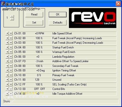

Revo公司著名的ECU改装调试软件lemmiwinks

    revo lemmiwinks与vag-com对发动ecu调整是一一对应的
    个人通过试验改变ecu单元的1-14通道的参数值后。
    用vag-com对改变ecu单元的1-14通道的参数值检查,确实是一一对应的关系。
    用vag-com修改的1通道参数值,revo lemmiwinks确认。
    用revo lemmiwinks修改的1-14通道参数值,vag-com全部认可。
    revo lemmiwinks能读取1-14通道,并能调整所有通道参数
    vag-com      也能读取1-14通道,仅能调整1通道参数
    revo更改设置存放在eep rom中,不会丢失, eep rom 是与闪存芯片不同,主要是发动机控制程序, 并且因此变动不会影响代码检查。如果担心改变会影响发动机,可以恢复默认工厂设置,回到汽车改动之前的设置。
      revo列出ecu的适配通道、典型工厂VAG 控制范围、最大可能的控制值,
    将直接地写对连续eeprom 的变动。
      第1 通道  :怠速调整
                  允许以10为一级调整发动机怠速 旋转/分 +0 相当与vag-com的128
                 典型 VAG控制范围: -50到+50
               最大可能的控制范围: -1280 rev/min to +1270 rev/min
                 我个人是-40相当于vag-com的124,用vag-com测就是124(试验证明两者是相同的)
                 怠速为750-760 油耗为0.6L/H
    第2通道: 燃料增加
                 调整、加载燃油比例。 增加负荷,调节节流阀反应
            这与加速器泵作用是等效的
                典型的VAG 控制范围: 100% 到110%
                最大可能的控制范围: 0% 到200%
    第3通道: 燃料减少
                 调整、加载燃油比例。减少负荷,调整燃料气体,与通道2相似,但调整  为减少燃料。
                 典型的VAG 控制范围: 90% 到100%
                 最大可能的控制范围: 0% 到200%
    第4通道: 起始时的燃料供应
                调整起始的燃油供应量。
                最大可能的控制范围: 0% 到200%
    第5通道: 运行时的燃料供应
                调整运行时的燃油供应量。
                最大可能的控制范围: 0% 到200%
    第6通道: λ值调节
           λ值调节,控制ECU适应
          系统的氧传感器周期,10 毫秒为单位。
             典型的VAG 控制范围: -100 ms to +100 ms
            最大可能的控制范围:: -1280 ms + 1270 ms
    第7通道: 附加补偿限速
              调整限速以1 km/h 为单位。
              典型的VAG 控制范围: 0 kmh (没有调整允许)
              最大可能的控制范围: -128 kmh 对+ 127 kmh
    第8通道:  燃料2次追加
              控制燃料,改变附加的燃料
            最大可能的控制范围: 0% 到200%
    第9通道: 点火正时角度
              以0.75 度为单位。全部RPM范围被改变
            典型的VAG 控制范围: 调整没有限制(我的车怠速13.5至18.5,vag-com范围是0-12度)
            最大可能的控制范围: -96 程度到+95.25 度
    第10通道: 主要 燃料追加
            控制燃料,
            典型的VAG 控制范围: 不允许
            最大可能的控制范围: -25% 到+24.8%
    第11通道:不使用
         典型的VAG 控制范围: 调整没有准许
         最大可能的控制范围: -128 到+127
    第12通道:引擎装载换算系数(仅涡轮)
        典型的VAG 控制范围: 只准许100% (不允许调整)
        最大可能的控制范围: 0% 到100%
    第13通道: 控制数位
         控制 发动机工作条件数位
        典型的VAG 控制范围: 限制 为2位数
        最大可能的控制范围: 8 种不同的位数或清除
    第14通道: 扭矩补偿
           允许你提高较小的扭矩
          典型的VAG 控制范围: 0 到31 (任意单位)
         最大可能的控制范围: 0 到255 (任意单位)
    各工厂缺省值设置
    1 128
    2 128
    3 128
    4 128
    5 128
    6 128
    7 128
    8 128
    9 128
    10 128
    11 128
    12 255
    13 0
    14 0附件
