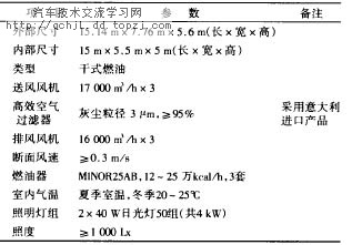

    大型客车车体长X宽X高=12mx2.5mX3.1m,为此确定喷漆烤漆房外型尺寸为l5.14m×7.76m×5.6m,内部尺寸为15m×5.5m×5m。喷漆烤漆房技术参数见表1。

    供风系统:用于向喷漆烤漆房提供洁净的和温度适宜的空气,以满足生产工艺的需要。喷漆时要求喷漆烤漆房内温度为20~25℃(夏季为室温),风速≥0.3m/s,正压4~8Pa。烤漆时要求喷漆烤漆房内温度为(70±3)℃,保温2h,然后通风降温并保持在(20±3)℃,保温5h。
风机选用4-72-l2型NO.8C,风量17000m3/h,电机功率7.5kW,数量3台,这3台风机也作为烤漆时的热风循环用。
    排风系统:选用防爆型离心风机,其配套电机也应防爆,要设有调节阀门,使排风量可调,保证喷漆室处于微正压状态,防止车间内不洁气体或灰尘进入喷漆室。
    选用轴流风机或4-72-12型NO.8C,风量16000m3/h,电机功率7.5kW,数量3台。过滤和捕集漆雾系统:送风机进口设有无纺布过滤袋,喷漆烤漆房上部进风口设有意大利进口的高效无纺布过滤布,用于将空气中颗粒较大的尘埃滤掉。除尘率3μm,效率>95%。地面回风道过滤采用玻璃丝滤料。
    照明设施:照明灯设在喷漆烤漆房内室壁高低处位置,照度≥l000Lx。
    移动小车:移动小车是为了喷漆时使工作人员方便地到达客车喷涂面的各个部位。设有2套液压升降小车,放置在喷漆烤漆房长度方向的两侧。推拉门:喷漆烤漆房的宽度一侧有供客车进出的推拉门一个。长度方向一侧有侧门一扇,当喷漆烤漆房内正压大于l0Pa时能自动打开。侧门位置与加热室同侧。
    电控系统:具有温度、时间调节功能和显示功能;燃烧机与风机联锁自控;3台排风机在喷漆状态下工作,在烤漆状态下不工作;3台送风机、燃烧机可以单独控制,在保温时只用l台;各燃烧机、风机运行情况有指示灯显示;喷漆烤漆房温度超过80~C报警;达到烤漆保温要求时蜂鸣器通知工作人员;面板上要有照明开关和2个升降小车的开关。
