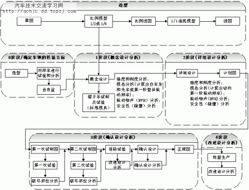

    1. 与产品研发同步的5个有限元分析阶段
    在汽车产品研发流程中,一般有如下5个同步的有限元分析阶段:
    第0阶段:对样车进行试验和分析;
    第1阶段:概念设计阶段的分析;
    第2阶段:详细设计阶段的分析;
    第3阶段:确认设计阶段的分析;
    第4阶段:产品批量生产后改进设计的分析。
