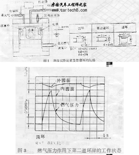

  顶环高度为1.2mm及0.8mm时,证实了该环工作状态从密封性能。首先,在(图l)所示单体试验机上证实了燃气压力作用下顶环内、外圆面的工作状态。高度为l.2mm的顶环与高度为0.8mm的顶环相比较,受到燃气压力作用时,环高1.2mm的环内圆面上浮,环扭曲。这是由于活塞环刚性不足,从而使下侧面的密封性恶化及环槽凹面磨损所引起的。
  即使环高为0.8mm时,也要减小坏的厚度(从3.1mm→2.6mm),这样就在一定程度上克服了内圆面上浮的缺陷。这是由于提高环断面抗挠刚性后,减小了环的扭曲度。

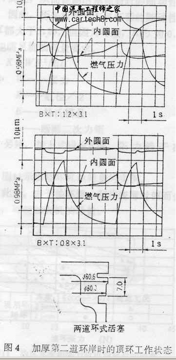

  此外,燃气压力消失时,顶环虽上浮,但这是顶环因第二道环岸受到燃气压力作用而扭曲,待燃气压力消失时即可恢复原状(图3)。提高第二道铪岸的刚性后,即使受到燃气压力作用,也是整个环被压下,于是矮的顶环内圆面未上浮(图4)。

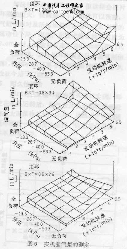

  实机密封性能试验与单体试验结果相同,在高速、高负荷工况下,矮的顶环会由于刚性不足而扭曲,从而加大漏气量,因此要减小环的厚度,才能减少漏气量。另外,在高速,轻负荷工况下,由于环的惯性质量变轻,与高度为1.2mm的环相比较,矮环的漏气量趋于减小(图5)。

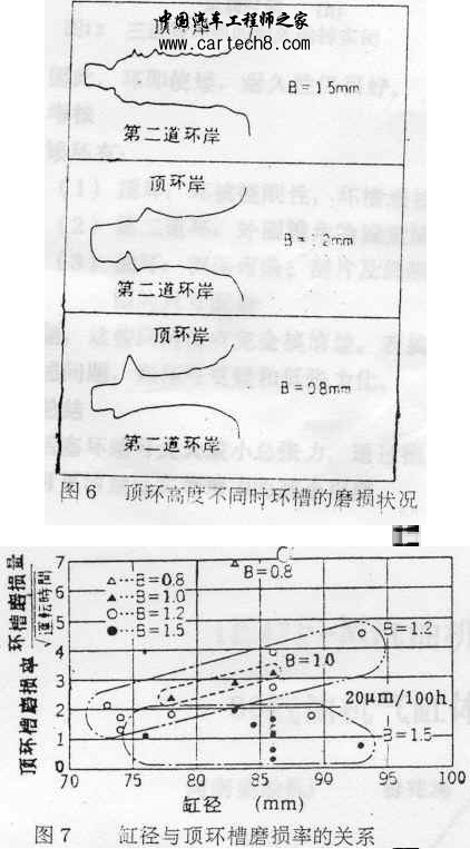

  图6示出顶环高度为1.5mm,1.2mm和0.8mm时的环槽磨损状况。其特征为环槽上面内圆面凹处磨损,外圆面喇叭状磨痕变多。
  图7示出缸径与不同高度的顶环槽磨损率的关系。
  环槽磨损率=环槽磨损量/(运行时间)1/2 环高度为1.5mm时缸径与环槽磨损率无关,环高度为1.2mm及1.0mm的矮环与缸径关系很大。
  若环槽磨损量目标值设定为20µm/100h以下,则顶环高度在l.2mm以下时可设定缸径界限在80mm左右。
  图8示出在图7的基础上绘制的缸径/顶环高度与顶环槽磨损率的关系,从图中看出缸径/顶环高度在65左右磨损率界限处。另外,与经铝阳极化处理(提高环槽耐磨性的措施)的活塞相比较,上述一种活塞环槽的磨损率可减少一半左右。
  图9示出顶环厚度/高度与顶环槽磨损率的关系。厚度/高度值越小,环槽磨损量越小。这可从考虑到加大断面的抗挠刚性,从单体试验评价所见到的环的工作状态加以说明。
  根据上述,矮的顶坏,必须考虑活塞顶坏槽磨损情况,从目前情况来看,应考虑采用不同缸径及环的厚度及矮环的尺寸界限。

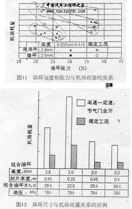

  图1l示出矮环机油耗量的实例。
  此外,由于油环矮,刮片变薄时侧面会弯曲,可能加大机油耗量。
  解决措施是把刮片加厚,但这样会使衬环刚性变大,挠曲量变小。由此可以预想,气缸变形时及活塞倾斜时油环与气缸套壁的随动性下降。因此,在设定组合油环高度为2.0mm时,设定刮片高度为0.4mm(图12)。油环矮,组合油环的高度目前虽可制作到1.0mm,但还要考虑到侧面弯曲及耐久性在今后予以验证。

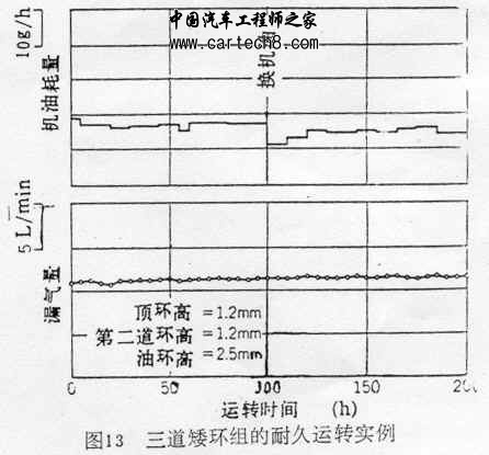

  图l3为三道矮环组的耐久运转实例,即使在耐久运转后,漏气量及机油消耗量都没有加大而保持良好。此外,虽然由于环变矮顶环槽有一定程度的磨损,但磨损量甚微,并不影响性能。因此,环即使矮,耐久性仍很好。
