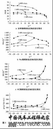

本实验分别在1400r/min和1800r/min,调节喷射延迟角,测量发动机的功率、燃气消耗率,NOx和HC,结果如图1所示。
1.喷射延迟角过大时,发动机的动力性、经济性和排放性都明显下降。在低速工况下,喷射延迟角过大时,发动机的经济性和动力性有所下降,经济性下降比较明显。
2.低速工况下,在喷射延迟角400之后,HC排放量和燃油消耗率急剧增加,而NOx逐渐减小。这主要是因为喷射延迟角过大,燃料燃烧不完全,缸内温度低,功率低,所以,HC排放量和燃油消耗率急剧增加,NOx逐渐减小。高速工况下,NOx和HC的排放量在延迟角300左右达到最大。
3.在1400r/min同一转速下,喷射脉宽增加0.6ms时,如图1(b),NOx急剧增大,功率上升5kW,而其他性能参数变化较小,说明喷射脉宽较大时,混合气浓度较浓,燃烧温度急剧上升,从而生成大量的NOx。
本天然气发动机是进气歧管喷射方式,由于存在一段进排气门同时开启的气门重叠角,如果喷射开始时刻过早,在扫气过程中有一部分混合气进人排气管,这不仅使天然气消耗量增加,还会导致发动机排放恶化,且进入炙热排气管的混合气还有可能在排气管内燃烧,使进人增压的废气温度增高。如果喷射停止时刻晚于进气门关闭时刻,则会在进气管中积存天然气,可能产生回火现象。本文所使用的发动机进气门开启时刻在上止点前2°,排气门关闭时刻在上止点后5°。根据实验结果分析和考虑喷射开启本身具有一定的时滞,所以将天然气进气时刻定位进气门开启时刻[3]。
