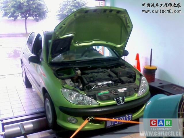

之前我们做过《标致206改装直排和改装回压鼓的动力比较》的测试,有人问为什么不测试原厂车,今天一台未经改装的标致206来店上做测试,于是我们有了和改装206比较的机会!

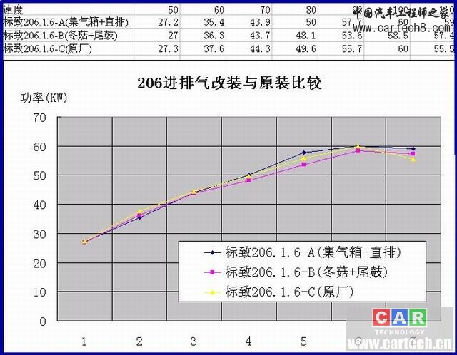

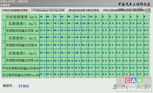

然后和改装了进排气的两台206做功率曲线对比(见附件),结果让人再次感到吃惊!
从上面的对比曲线图可以看到:
改装直排的A车高转输出最好,并持续到红线区域,低扭虽然损失但带来高速的动力性能。
改装回压鼓的B车:改装回压鼓号称不损失低扭,但B车的低转速输出并不能让人信服,从3500转到5500高转速部分却损失严重,是三个车中最糟糕的。
原厂车C低扭最好,从大约4500转到5500转和改装直排的A车稍微拉开距离,但曲线表现一直稳定,只是在接近红线附近才衰减严重,看来标致原厂排气设计同样优秀!
