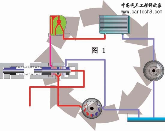

要做到正确的故障分析和成功的变速箱翻新,理解变速箱内的一个重要的油路循环是尤其关键的:油泵-主调压阀-变扭器-散热器润滑回路。从图1可以看到,油泵/调压阀和变て鹘??润滑油路实际上处于串联关系,按先后次序联系在一起的。这其中的任一部分出现变化,都会直接影响到其它的部分。这里我们将要深入探讨这些系统是如何相互联系在一起的,以及如何用流量计(SonnaFlow®)来帮助监测它们的运行,同时也更容易理解索奈克斯的阀体零件是如何修复变速箱内的液力回路使其正常工作的。

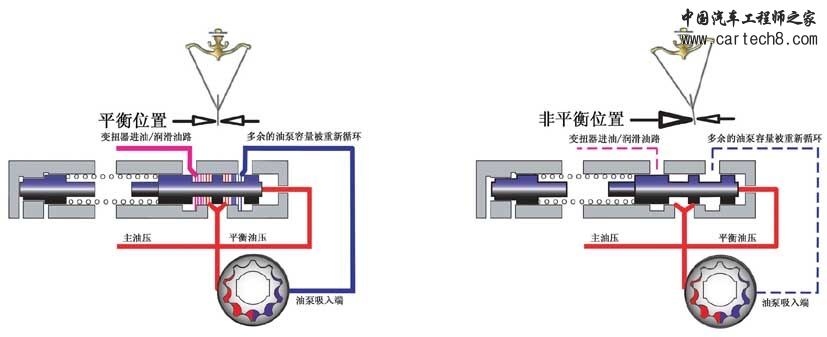

图2显示了一个简单结构的PR阀分别位于它的2个位置:平衡位置(这时变扭器进油孔打开)和非平衡位置(这时变扭器进油孔被堵上)。不论PR阀的结构如何,这个平衡位置和非平衡位置的概念适用于所有类型的控制变扭器进油的主调压阀。关键要记住PR阀处于平衡位置时(这时变扭器油路打开),PR阀两端的作用力必须大致相等。如果PR阀长时间处于非平衡位置,变扭器/润滑油路将会受阻。一旦达到临界状态,PR阀的这种非平衡位置将使变速箱严重受损停止工作。

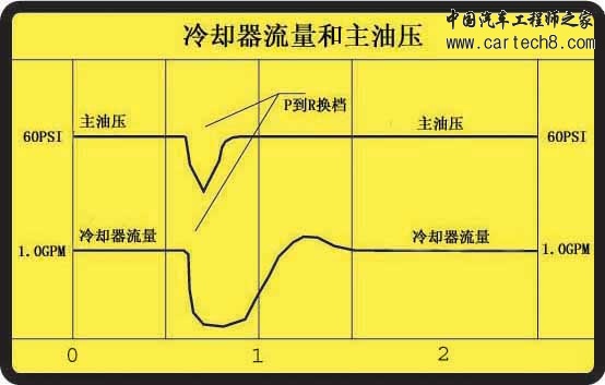

图3显示了一个PR阀如何控制变扭器/润滑油路的例子。图中列出了一个换档过程中主油路压力和冷却器流量的变化。我们都可以看到的一个现象是在换档过程中压力有一个瞬间的回落。如果你同时观察主油压和流经冷却器的流量,你会发现当主油压下降时,流经冷却器的流量也会有一个相应的变化。这是因为主油压的下降最终会作用在PR阀的平衡油路端,阀的另外一端上的作用力于是克服降低了的平衡油压,将PR阀推向它的非平衡位置。这将限制变扭器的供给油路以及被重新导回至油泵吸入端的油量(见图2)。在主油压回复以前PR阀始终处于这种状态。当主油压回复到足够大时,它会将PR阀推回其原来的平衡调节位置。如果变速箱的所有部件都处于运行良好的状态,这个PR阀的变化过程是在瞬间完成的,这也是整个系统应该运行的方式。如果PR阀停留在它的非平衡位置,问题就开始出现了。
PR阀是首先满足主油压的,这意味着如果PR阀处于接近非平衡位置的临界状态时,变扭器和润滑油路会被堵上。实际上,它将阻塞油路,最终导致过热、TCC锁止打滑、或润滑失效等严重后果。

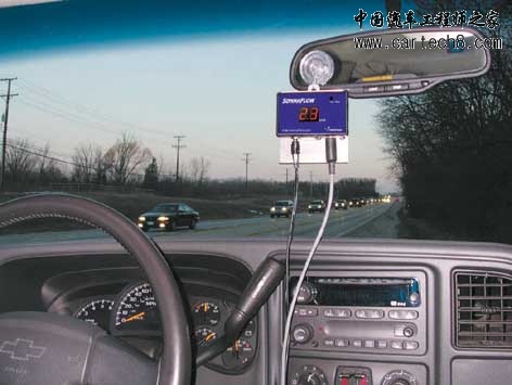

索奈流量计(SonnaFlow®)是一个任何人都可以用来检测在实际驾驶情况下的冷却器流量的简便方法。传统测量冷却器流量的方法是卸下回油管然后看看油是否能在20秒内装满1夸脱的桶,这种旧方法不能告诉你任何车在正常行驶中的实际情况。想想上次是什么时候车是因为润滑失效而没法开动了?索奈流量计工具包含有一个流量探头可以方便快速地临时安装在冷却器油管上,并且可以从挂在驾驶室内的数字显示器中读出实时的流量值(GMP,加仑/分钟)。这对于监测TCC锁止接合时冷却器中的流量特别有用,并且可以用来确定ATF油的流量没有降低到载荷或怠速情况下所允许的临界值。如此方便的操作使索奈流量计不但成为检验冷却器/润滑油路流量的一个非常有效的工具,而且也是检验变速箱的油泵-主调压阀-变扭器-冷却器和润滑油路这整个循环系统是否健康运行的有效工具。
