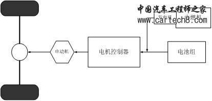

      2.1串联
      串联式混合动力系统示意图如图1所示。串联结构的特征是以电力形式进行复合,发动机直接驱动发电机对储能装置和牵引电机供电,电动机用来驱动车轮,储能装置起着发动机输出和电动机需求之间的调节作用。其优点是发动机的运行独立于车速和道路条件,适用于车辆频繁起步、加速和低速运行。发动机在最佳工况点附近运转,避免了怠速和低速工况,从而提高了效率,提高了排放性能。但在机械能与电能的转化过程中有效率损失,很难达到明显降低油耗的目的,目前主要用于城市大客车,在轿车中很少见。

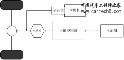

      2.2并联
      并联式混合动力系统示意图如图2所示。并联结构的特征是以机械形式进行复合,发动机通过变速并联混合动力系统示意图装置和驱动桥直接相连,电机可同时用作电动机或发电机以平衡发动机所受的载荷,使其能在高效率区域工作。但是由于发动机和驱动桥机械连接,在城市工况时,发动机并不能运行在最佳工况点,车辆的燃油经济性比串联时要差。
    其中转速复合装置类似于差速器,这种结构形式在实际中很难被采用,因为这种结构需要发动机和电动机的输出转矩时刻保持相等;单轴转矩复合式车辆驱动系中机械功率的联合是在发动机曲轴输出端处实现的,变速器为单轴输入,本田Insight属于这种形式;双轴转矩复合式的机械功率的联合是在变速器的输出轴处实现的,发动机和电机采用不同的变速系统,变速器为双端输入;华沙工业大学设计的混合动力系统属于这种形,这种结构也可以实现无级变速,但是不能实现发动机输出转矩和电机输出转矩的直接叠加。

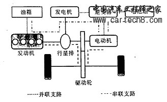

混联式结合了串联和并联的优点。但是结构复杂,以丰田Prius为例,如图3所示,Prius采用行星齿轮机构作为动力分配装置,发动机与行星架相连,发动机的一部分功率通过发电机转换为电能对电机供电或对储能装置进行充电;另一部分机械能直接作用于齿圈上,同时电机与齿圈相连,提供部分功率和转矩。
