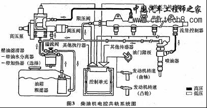

相对于传统机械式喷油系统,电控共轨式喷油系统要复杂得多,从压力的产生机构到喷油量的控制机构都有了很大的改进。电控共轨式喷油系统的结构图和系统图分别如图2和图3所示。主要包括:高压供油泵、燃油滤清器、高压共轨管、电控喷油器、电控单元ECU、各种传感器等。机构的改进决定了电控共轨系统相对于传统机械式喷油系统有了很多的优点。
(二)共轨技术的原理
共轨技术通过共轨直.接或间接地形成恒定的高压燃油,分送到每个喷油器,并借助于集成在每个喷油器上的高速电磁开关阀的开启与闭合,定时、定量地控制喷油器喷射到燃烧室的油量,从而保证柴油机达到最佳的雾化、燃烧和最少的污染排放。
共轨技术是指高压油泵、压力传感器和ECU组成的闭环系统中,将喷射压力的产生和喷射过程彼此完全分开的一种供油方式。由高压油泵把高压燃油输送到公共供油管,通过对公共供油管内的油压实现精确控制,使高压油管压力大小与发动机的转速无关,可以大幅度减小柴油机供油压力随发动机转速的变化,因此也就减少了传统柴油机的缺陷。ECU控制喷油器的喷油量,而喷油量的大小取决于燃油轨(公共供油管)压力和电磁阀开启时间的长短。

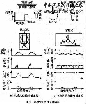

传统机械式喷油系统高压油管内的油压是瞬间脉动高压,主要是由柱塞连续供油形成的。这种脉动对于喷油器喷油的稳定性有很大的影响,使得喷油器容易产生喷油波动,在高压油管中使燃油产生压力波,压力波在高压油管中来回振荡,在下一循环中会产生波动的叠加或减弱效应。由此,喷出的油雾颗粒不均匀,易出现二次喷射或多次喷射,从而燃烧不充分,经济性变差,动力性下降,热效率降低,排放物增加。
传统机械式喷油系统的喷油量主要是受负荷的影响,负荷调整喷油量即通过提前器和调速器对此油量进行修正,但不能实现精确的控制。

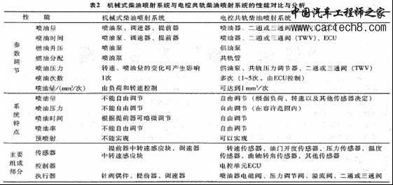

2种系统的系统示意图比较如图4所示,性能对比与分析如表2所示。
电控高压共轨燃油喷射系统高压油管内的压力总是保持在比较恒定的范围内,这是因为供油泵产生的脉动油压在共轨管内的容积增加时,产生谐振效应,使压力的波动减小和削弱,当油压变化时,由压力调节器起作用,将喷油器的燃油压力调节到比较恒定。
电控高压共轨燃油喷射系统的喷油量是由多因素控制的,控制喷油量的基本因素有负荷(油门开度表示)、转速、水温、进气温度和油温,以及燃油油压「和尾气中含氧量的多少。确定喷油量的同时,由ECU控制电磁阀开启时间的长短,确定每次喷油量大小。
电控高压共轨燃油喷射系统的特点是:喷油定时与喷油量的控制相互独立,喷油压力和喷油持续期不受发动机负荷和转速的影响;各缸的喷油压力、喷油量和喷油始点可自由调整,从而实现对喷油正时、喷油量和喷油速率的最优控制;喷射压力很高且喷射可靠,能实现多种喷油规律等。这些特点对实现柴油机高效、清洁、低噪声的燃烧过程起到了显著的作用。
电控高压共轨燃油喷射系统的优点是喷油压力柔性可调,在不同负荷和转速下都可确定所需的最佳喷油压力。同时由于实现了对喷油正时、喷油量和喷油速率的最优控制,因而改善了柴油机的燃烧过程,减少了排气颗粒和NO-X的排放,降低了燃烧噪声。另外它对燃油经济性的改善也是十分明显的。目前电控高压共轨燃油喷射系统的发展趋势是更高的喷射压力(200MPa)、更小的喷孔直41(0.11~0.13mm)、更短的响应时间(0.1ms)、更低的功率消耗(采用压电晶体喷油器)和功能更完善的软件。电控高压共轨燃油喷射系统的不足之处在于系统比较复杂;为了实现精确的控制,对传感器的精度要求较高;随着共轨压力的不断提高,对共轨系统各部件的性能要求也越来越苛刻。另外,来用电控共轨燃油喷射系统后,需对发动机结构进行相应的改进,尤其是对缸盖的设计。以上这些决定了电控共轨燃油喷射系统的应用成本相对较高。
