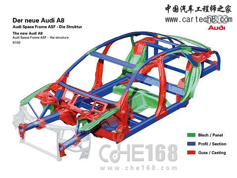

    刚度提高以后还有一个直接好处就是能在发生碰装时更好的保护车内成员。(如图)
        图中的红色的部分所用的铝合金强度最高,其次是蓝色部分,再其次是绿色部分。可见,在驾驶仓周围主要是红色和蓝色的骨架,目的就是为了对仓内成员进行良好的保护,再看A柱和B柱用来固定车门的地方也使用了强度最高的铝合金,目的是为了在发生碰装以后,尽可能的不让A,B柱发生形变,以保证车门可以顺利打开。而车身覆盖件通常是使用的如图绿色部分的铝合金,因为这些部件要求材料能有良好的延展性才能保证冲压出需要的形状。
