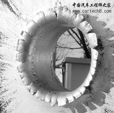

图1: 当坦克面对先进的反坦克武器,再厚的钢板也不安全

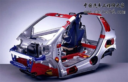

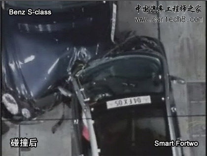

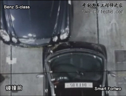

另外先进的吸能结构设计也大大提升了汽车的碰撞安全性,这个问题以前讨论过很多,这里就不细谈了,下面这个Smart的车身结构图和Smart与奔驰E级的碰撞实验也可以证明结构设计的优越性。
图2: Smart的车身结构设计
图3: Smart和Benz E的正面50%重叠碰撞
图4: Smart和Benz E的正面50%重叠碰撞结果:四两搏千斤,大奔很受伤,很受伤。。。。
(注:图片标错了,应该是Benz E级车,谢谢各位指出!)

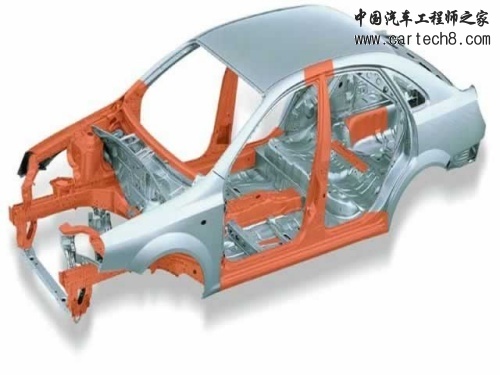

承载式车身结构,全钢板冲压,没有大梁,钢板厚度对车身强度的影响是显而易见的

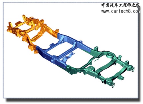

非承载式车身结构,有两根纵向大梁,可以看出,大梁是车辆的主要受力结构。
