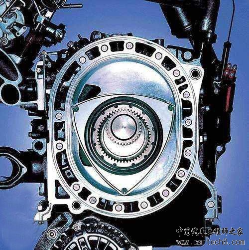

      发动机是汽车最为关键的部分,是决定车子性能的最重要的因素,犹如人的心脏。大部分人都知道我们日常用的是活塞往复式发动机,又分为两冲程发动机和四冲程发动机(以下以四冲程发动机为例),但是还有一种不为大部分人所熟知的发动机,那就是转子发动机,又叫汪克尔发动机。
      我们日常经常看到的为活塞往复运动形式的发动机,即活塞在汽缸内作往复的直线运动,通过曲轴把活塞的直线运动转化为曲轴的旋转,而转子发动机没有这个转化过程,它是通过活塞在汽缸内的旋转来带动发动机主轴(即普通发动机的曲轴,因为不是弯曲的故不再叫曲轴)旋转的,故两者有着很大的区别。

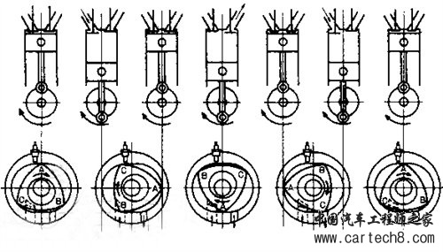

      下图为转子发动机与往复式发动机各冲程的比较(图中两个气孔左侧为进气,右侧为排气),该转子发动机与往复式四冲程发动机工循环相同,即由进气、压缩、作功、排气四个冲程构成,图中由三角转子的一个弧面BC与气缸型面之间形成的工作腔(BC工作腔)为例,说明转子发动机的四冲程工作原理。
    进气冲程:当三角转子的角顶C转到进气孔右边的边缘时,BC工作腔开始进气,在位置a,进排气孔相通,进排气重叠。这是BC工作腔的容积最小,相当于往复式发动机的上止点位置。随着转子继续转动,BC工作腔的容积逐渐增大,可燃混合气不断被吸入气缸。当转子自转90°(主轴转270°,转子发动机中转子与主轴转速比为1:3,通过相互啮合齿轮确定)到达位置b时,BC工作腔的容积达到最大,相当于往复式发动机的下止点位置,进气冲程结束。
    压缩冲程:随着三角转子的继续转动,角顶B越过进气孔的左侧边缘,压缩冲程开始,BC工作腔的容积逐渐缩小,压力越来越大,到达位置c时,转子自转180°(主轴旋转540°),BC工作腔容积达到最小,相当于往复式发动机的上止点位置,压缩冲程结束。
    作功冲程:在压缩冲程终了,火花塞跳火,高温高压的气体推动三角活塞继续转动,BC工作腔的容积逐渐增大,当角顶C达到排气孔右侧边缘,在位置d,转子自转270°(主轴旋转810°),BC工作腔的容积达到最大,相当于往复式发动机的下止点位置,作功冲程结束。
    排气冲程:三角转子角顶C转过排气孔右侧位置时,排气冲程开始,最终三角转子回到位置a,排气冲程结束,转子自转360°(主轴转三周),一个工作循环结束。同时,CA工作腔、AB工作腔也分别完成一个工作循环。

谢谢谢谢,就是那副对比图简单了点,新手的我看得不是很懂
