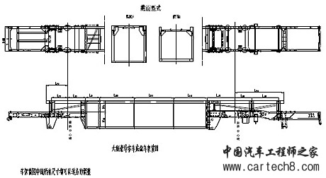

桁架式车架(如图1)是半承载车架,车身的骨架从其上面直接焊接或衍生,车身承受一部分力和力矩,这就要求其有较高的强度和较好的韧度。东风日产柴公司桁架式车架选用优质16Mn 矩形钢材,采用多点焊接形式,横向矩形截面,平面三角形结构,保证了强度和韧度等性能,具体说明如下:

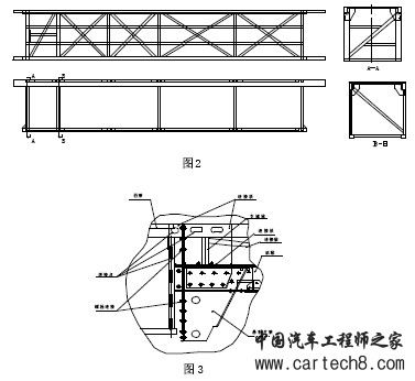

  (1) 桁架式车架结构纵梁采用贯通式,上下形成复层,横向截面为封闭的矩形,实际平面内采用三角形结构,纵向一定距离有垂直的梁连接,各个焊接点有支架保证连接(如图2)。与底盘纵梁的连接尽量使受力多点化(图1 上可以看出),线形化,面接触(如图3),使承载分布均衡,强度试验论证符合要求。
从上面两图连接板和纵梁,悬架支架是面接触,各个焊接点为圈焊,连接板与支撑梁的焊接为间断焊,应力集中现象得到一定的控制。

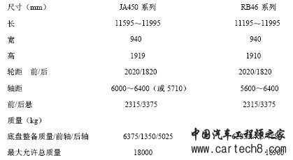

  动力性:底盘动力强劲,扭矩达1323 N. m/1200 r/min,功率达235Kw(JA450 系列)和扭矩达1079N. m/1300 r/min,功率达213kW(RB46 系列)。足够的动力储备系数确保了车辆在全天候条件下运行。
