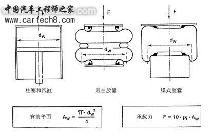

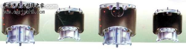

橡胶空气弹簧工作时,内腔充入压缩空气,形成一个压缩空气气柱。随着振动载荷量的增加,弹簧的高度降低,内腔容积减小,弹簧的刚度增加,内腔空气柱的有效承载面积加大,此时弹簧的承载能力增加。当振动载荷量减小时,弹簧的高度升高,内腔容积增大,弹簧的刚度减小,内腔空气柱的有效承载面积减小,此时弹簧的承载能力减小。这样,空气弹簧在有效的行程内,空气弹簧的高度、内腔容积、承载能力随着振动载荷的递增与减小发生了平稳的柔性传递、振幅与震动载荷的高效控制。还可以用增、减充气量的方法,调整弹簧的刚度和承载力的大小,还可以附设辅助气室,实现自控调节。
AW=F/P
式中:AW---橡胶空气弹簧有效面积,mm2,
F—橡胶空气弹簧负荷,kN,
P—橡胶空气弹簧的内压,MPa
