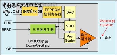

图1是基于上述考虑的时钟振荡器原理图,它用一个三角波控制VCO输出频谱的带宽,VCO的中心频率由DAC和可编程8位分频器控制,可以在260kHz至133MHz范围内设置频率。IC通过2线接口控制,控制字存储在芯片内部的EEPROM内,如果预先将频率设置在所希望的频点,该器件可以工作在单机模式,也可以在其空闲周期内更新频率,这也是它在低功耗应用中的一个优势。
图1:DS1086可编程时钟发生器原理框图

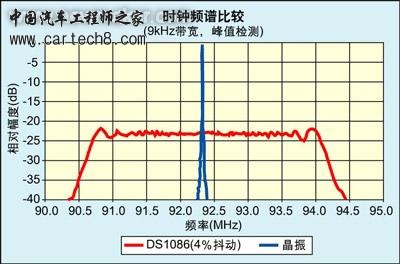

图2给出了普通晶振与扩频时钟振荡器的频谱对照图,通过设置三角波的幅度可以将频谱扩展4%,与晶体时钟振荡器相比峰值幅度降低近25dB。
图2. 晶体振荡器频谱与DS1086频谱对照

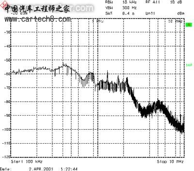

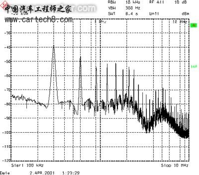

许多便携式消费类产品带有射频功能,如蜂窝电话,扩频技术对于这类产品中的开关电源非常有利。射频电路(特别是VCO)对于电源噪声非常敏感,但便携式产品为了延长电池的使用寿命必须使用开关电源,以提供高效的电压转换。开关电源具有与时钟振荡器相同的噪声频谱,而且,噪声可以直接耦合到射频电路,影响系统的性能指标。带有外同步功能的升压转换器(如MAX1703)可以用一个扩频时钟控制它的振荡频率,该方案与自激振荡升压转换器的噪声频谱(图3)相比能够改善系统性能(图4)。
图3. MAX1703升压转换器频谱显示:基波位于300kHz(自激振荡开关频率),在高达10MHz的整个频段内有明显的谐波
图4. 将MAX1703升压转换器同步到一个扩展频谱,可以消除尖峰频谱,是整体噪声基底升高
自激振荡升压转换器谐波在整个10MHz范围内都具有较大的能量,而扩频方案则将谐波分量的幅度降低到噪声基底以内。值得注意的是,由于总噪声能量是固定的,扩频后使噪声基底有所上升。
