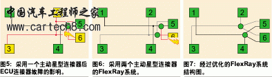

假设结点6出现的故障影响到两个分支(图5),系统仍然可以工作,尽管性能有所降低(但还是可以接受的),当然节点2和3的通信会丢失。如果故障发生在节点5而不是节点6,那么情况也完全类似。这一结果非常有趣,因为仅仅在一个通道中使用了主动星型连接器,因此整个网络拓扑是非对称的。
采用两个主动星型连接器的FlexRay系统
在另一个通道中也引入一个主动星型连接器可使网络更为对称,同时在应用软件中采用相应的措施后,甚至在如图6的故障情况下系统性能也不会降低。此时,所有四个轮胎节点仍然处于可访问状态,中央ECU之一(这里是节点5)拥有对整个系统的控制。
当一个轮胎节点的线缆连接短路时,连接到这一对角线的另一个轮胎也会受到影响,在这样的故障模式下,这种网络拓扑与用一个主动星型连接器的网络相比并没有什么优势。然而对于有些应用同时有两个轮胎节点失去通信可能是无法接受的,这时就需要寻找一种不同的解决方案。其实也很容易找到,先连到短接线缆再连接至主动星型连接器的节点可以直接连接到主动星型连接器,这样每个主动星型连接器需要再多一个支路。
不使用短接线缆的FlexRay系统
与前面所讨论的所有故障模式相比,图7中的配置保证了最大网络可用性。顺便说一句,在本文所讨论的所有例子中,这种网络拓扑还提供了最好的电磁兼容(EMC)性,因为这里不再有短接线缆。
