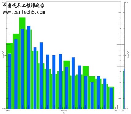

图1:比较问题车辆与其最优竞争者的声音隔离特性,为设计提供目标。

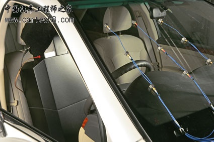

图2:采用一组传感器测量车内噪声。

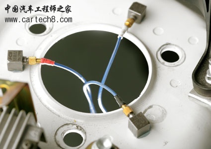

图4:利用声传感器量化噪声源的声强

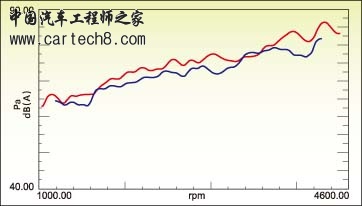

图5:原始问题车辆和修改后的最终原型车辆的整体噪声等级概览说明整个频谱上的噪声等级均有所降低。

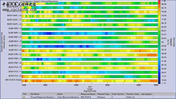

由于已经确定引擎悬置是主要噪声源,所以接下来应进行详细TPA分析以获取更多信息,尤其是每个引擎悬置对噪声的贡献情况。实施过程中, LMS工程师利用一个经校准的噪声源激励每个引擎悬置,并测量车内的响应,从而测得了噪声从噪声源到车内的传播路径。他们在噪声源附近通过声学测量得到了量化的噪声源强度(见下图)。将得到的噪声源强度与传播路径相乘,就求出了该噪声源对车内噪声的贡献。
之后,LMS对竞争车辆也进行了相关噪声源强度和传播路径分析。为了弄清这两种车辆噪声性能差异产生的原因,LMS对它们选择的结构进行了比较,例如引擎悬置的布局和装饰材料。详细TPA分析的结果确定,右引擎悬置是最主要的噪声源。
