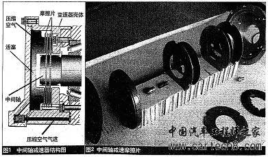

    无同步器变速器换档制动
    从低档换入高档时,需降低被换档齿轮的速度,同时中间轴亦要降低速度。中间轴降低速度后,将使被换档齿轮上结合齿圈与结合齿套内外花键齿同步,达到换档目的降低中间轴速度是通过安装在中间轴前端的中间轴减速器的制动(见图1)作用完成的。中间轴减速摩擦片(见图2)有2片,一片固定在中间轴一端另一片固定在滑动活塞上,活塞与变速器壳体相对固定不能转动,只可轴向移动。轴向移动时可使2片摩擦片接触,产生制动力降一低中间轴速度。中间轴制动只有在低档换入高档时起作用。

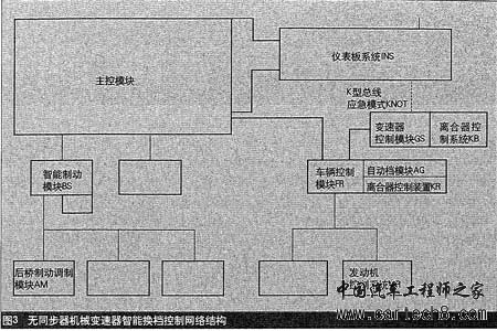

无同步器变速器换档执行过程
    1.向上加档操作,以由1档换入2档为例(见图3)。
无同步器机械变速器智能换档控制网络结构
    (1)降低发动机扭矩(MR发动机控制系统)。
    (2)离合器分离(KB离合器控制系统/KR离合器控制装置)。
    (3)1档分离(GS变速器控制模块)。
    (4)中间轴减速器制动系统减速(GS变速器控制模块/门限缸第5气阀)。
    (5)换上2档(GS变速器控制模块)。
    (6)离合器接合(KB离合器控制系统/KR离合器控制装置)。
    (7)重新增大发动机扭矩(MR发动机控制系统)。
    2.向下减档操作,以由4档换入3档(见图六)。
    (3)4档分离(GS变速器控制模块)。
    (4)离合器接合(K日离合器控制系统/KR离合器控制装置)。
    (5)增大发动机转速(MR发动机控制系统)。
    (6)换上3档
    (7)根据载荷和速度,重新增大发动机扭矩(MR发动机控制系统)。
    以上操作过程是通过车辆局域网自动完成的。
