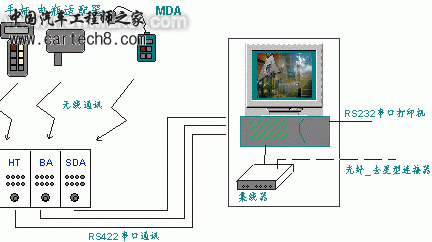

    MPS,ECOS和LEP检测站硬件结构基本相同,如下图所示:
    其中检测站PPL通过集线器及光纤连接到星型连接器上,实现与服务器的联网通讯;通过串行通讯接口RS232连接现场打印机,将检测结果打印出来;在检测站上装有RS422通讯接口板,用于连接现场的HT,BA和SDA模板,HT板完成检测站PPL与现场手柄的无线通讯,操作者按照手柄提示操作,并可在手柄上看到检测结果;BA板完成检测站PPL与现场电瓶适配器的无线通讯,将电流和电压值发送到检测站PPL;SDA板完成与MDA的无线通讯,MDA与汽车上的通讯接口相连接,从而实现检测站与汽车电脑的实时通讯。
    所有检测站的C控制程序是统一的,只是几个配置文件的参数不一样,因此,各个检测站具有互换性。现场检测站具体检测的内容,通过检测程序来定义。

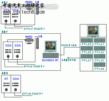

    转毂测试分三步进行,转毂前,转毂中和转毂后。转毂前主要测试ABS电脑连接是否正常,及故障存储器的内容,若此处检测未通过,则不进行以下的两步检测,直接送返修。转毂中主要测试制动力和摩擦力,其中BERO是超声波传感器,检测是否有车驶入,这是启动检测的必要条件之一,定向天线从MDA中读取MDA号码和车号,接下来的通讯工作由右侧的SDA与车内的MDA完成,检测过程中,检测站PPL和第三厂家的PC通过RS422接口通讯,检测站向第三厂家PC发命令,让转毂按一定速度转动,并且从第三厂家PC中读回各种转毂状态。转毂后主要作LEP检测,BERO和天线的作用同转毂中。
    转毂测试台的构成如下图所示:
