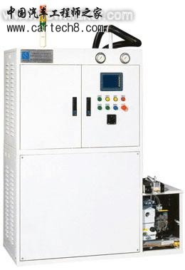

    汽车制冷剂真空加注机一般是由真空系统、制冷剂输入控制及加压系统、制冷剂加注计量系统、电控系统等部份组成,可完成对汽车空调系统的抽真空、泄漏检测、精确定量加注制冷剂等工作。
    汽车制冷剂真空加注机一般可分为固定式和随行式二种。由于汽车装配线上每个工位的跨度范围比较大,每辆车在制冷剂加注过程中通常都要移动3~8m。随行式加注机在加注过程中可随汽车移动,当加注完成时自动返回起点的位置。而固定式的加注机则是让加注接头和加注管路随着汽车移动,加注机本身固定在一个位置不动。随行式加注机一般适应比较快的生产节拍,但价格比较昂贵。固定式加注机只能用于较慢的生产节拍,但价格相对便宜。
