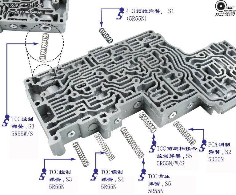

SONNAX技术文献- 5R55N(捷豹/林肯)阀体弹簧修包
5R55N波箱被用于捷豹(JAGUAR)和林肯车上,其阀体上的原厂滑阀弹簧容易断裂、弯曲或疲劳失效。弹簧的断裂部分会导致相应的滑阀卡滞在不正确的位置上(不是在完全打开的位置就是在完全闭合的位置)。而当弹簧发生疲劳时,弹簧会因为没有足够的弹力而无法将滑阀完全打开,由此而产生的故障现象随着弹簧位置的不同而表现不一,但可以通过以下的表格来查阅。
56947J-S1, 4-3预推弹簧,其症状表现为:无4档或5档,734或735故障码,电磁阀C故障码。
56947J-S2, PCA调制弹簧,其症状表现为:主油路增压差,离合器油压间歇性降低,2-3换档差。
56947J-S4, TCC调制弹簧,其症状表现为:TCC锁止冲击,TCC锁止打滑。
56947J-S5, TCC背压弹簧,其症状表现为:TCC锁止冲击, 主油压低, TCC过量打滑, 变扭器摩擦片过热。
此外,还有两个弹簧不仅用于5R55N,还用于5R55W和5R55S:
56947J-S3, TCC控制弹簧,其症状表现为:TCC锁止不稳,烧变扭器,引擎熄火,TCC无法释放。
56947J-S6, 前进档接合控制弹簧,其症状表现为:入档接合延迟,烧前进档离合器。
在维修这种阀体时,需要更换这些断裂、弯曲或疲劳的弹簧。索奈克斯的这些弹簧经重新设计,增强了其疲劳强度,可以将相应滑阀的功能恢复正常,也更耐用。所有这些弹簧可以单独订购。56947-S1是1个弹簧/包,而其他弹簧是5个/包。
