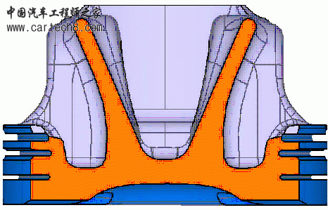

马勒的EVOTEC结构在活塞面窗处有很大的变更,与我们常见的结构不同,大家可以看看如下的照片。这是我在其他地方找到的。
