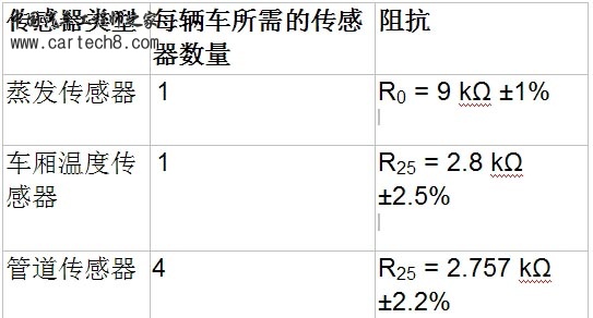

在每辆汽车的空调系统中总共包含了三种类型的传感器(如表1所示)。一种是蒸发器用传感器,这种传感器必须满足最高的可靠性要求和快速响应时间要求。这类传感器在80℃的环境下经受过长达2,000小时的浸湿试验。爱普科斯公司多年来就是凭借这一产品树立了最高的市场标准。另外,空调系统中还包含4个管道传感器。而专用于乘客厢的车内温度传感器所采用的传感器概念对Behr和爱普科斯来说也都是很新颖的。“虽然蒸发器和管道传感器用的是现有类型,但Behr和爱普科斯公司为车内温度传感器联合开发了一种定制设计。”美国爱普科斯公司负责热敏器件的产品行销经理Holger Hegner说道。
这两家合作伙伴已经成功开发和生产多种其它类型的空调部件,包括xxxxxxxxxxxx公司Sebring和Stratus型号汽车的蒸发器使用的鰭形探测器,在欧洲用户中则早已久负盛名。爱普科斯公司的开发工作重点是确定抗振能力、响应时间(小于4秒)和阻抗温度响应(25℃时为2.8kΩ,误差为±2.5%)。产品必须经过适配,使其不易受振动、湿度以及其它因素的影响。爱普科斯公司在Behr及其用户要求的规格基础上成功开发出了陶瓷负温度系数(NTC)传感器元件(见表1)。
     表1:Behr公司HVAC系统中的热敏电阻
所有传感器都符合RoHS条例。
