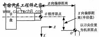

在图1中,O是程序原点,O'是机床回零后以刀尖位置为参照的机床原点。
图1 数控车削对刀原理
编程员按程序坐标系中的坐标数据编制刀具(刀尖)的运行轨迹。由于刀尖的初始位置(机床原点)与程序原点存在X向偏移距离和Z向偏移距离,使得实际的刀尖位置与程序指令的位置有同样的偏移距离,因此,须将该距离测量出来并设置进数控系统,使系统据此调整刀尖的运动轨迹。
所谓对刀,其实质就是侧量程序原点与机床原点之间的偏移距离并设置程序原点在以刀尖为参照的机床坐标系里的坐标。

以图2为例,试切对刀步骤如下:
①在手动操作方式下,用所选刀具在加工余量范围内试切工件外圆,记下此时显示屏中的X坐标值,记为Xa。(注意:数控车床显示和编程的X坐标一般为直径值)。
②将刀具沿+Z方向退回到工件端面余量处一点(假定为α点)切削端面,记录此时显示屏中的Z坐标值,记为Za。
③测量试切后的工件外圆直径,记为φ。

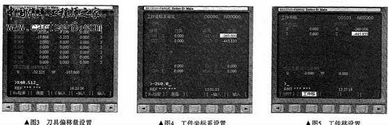

③按“OFSET SET”(偏移设置)键→进入“形状”补偿参数设定界面→将光标移到与刀位号相对应的位置后,输人Xφ(注意:此处的φ代表直径值,而不是一符号,以下同),按“测量”键,系统自动按公式(1)计算出X方向刀具偏移量(如图3所示)。
注意:也可在对应位置处直接输人经计算或从显示屏得到的数值,按“输人”键设置。④用外圆车刀试车工件端面,沿+X轴退出并保持Z坐标不变。
⑤按“OFSET SET”键→进人“形状”补偿参数设定界面→将光标移到与刀位号相对应的位置后,输人Zo,按“测量”键,系统自动按公式(1)计算出Z方向刀具偏移量。同样也可以自行“输入”偏移量。

②按“OFSET SET”键,进人“坐标系”设置,移动光标到相应位置,输入程序原点的坐标值,按“测量”或“输入”键进行设置。如图4所示。
③在加工程序里调用,例如:G55 X100 Z5...。G54为默认调用。

①通过试切工件外圆、端面,测量直径,根据公式(1)计算出程序原点(工件原点)的X坐标,记录显示屏显示的原点Z坐标。
②按“OFSET SET”键,进入“工件移”设置,将光标移到对应位置,分别输入得到的X. Z坐标值,按机床MDI键盘上的“INPUT”键进行设置。如图5所示。
