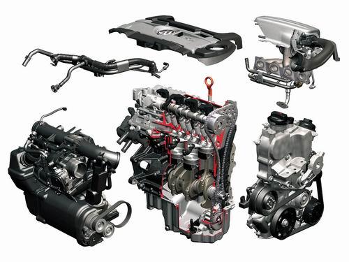

详解大众的双增压发动机技术

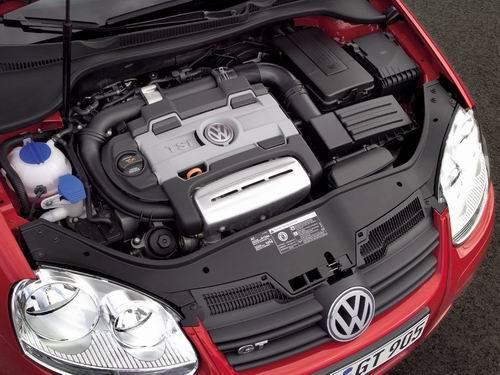

装备在大众Golf GT上的1.4升双增压发动机

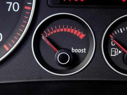

Golf GT上增加的增压显示表头

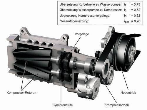

  机械增压器就像空气压缩机
  机械增压器就像发动机的附件转向助力泵一样安装在发动机上,并由发动机皮带驱动,将压缩空气输送到进气歧管。机械增压器结构简单,工作温度介于70度~100度,不需特殊冷却系统,机件维护简单。不过增压值会随发动机转速的提高而降低,当达到某一界限时,由于本身的阻力增压器反而会成为发动机的负担,严重影响发动机转速的提升。因此,目前欧洲生产的机械增压系统多半采取低增压。它的优点是转子的速度与发动机转速是相对应的,没有滞后,动力输出流畅,成本低。缺点是要消耗发动机动力,机械增压容易产生噪音。
  像奔驰公司的小排量汽油发动机就使用了机械增压器。SLK两款机械增压4缸发动机输出1 2 Ok W和1 4 5k W,强调了低速高扭矩,S LK 2 OCKOMPRESSOR在2 500rpm时就达到了最大扭矩230Nm,综合油耗只有8.8L/1OOkm,以4缸发动机的燃油特性达到6缸发动机的扭矩特性。这种机械增压器是奔驰和Eaton公司联合开发的,性能非常出色.增压器的最大转速达到1 4000rpm。

机械增加器结构图

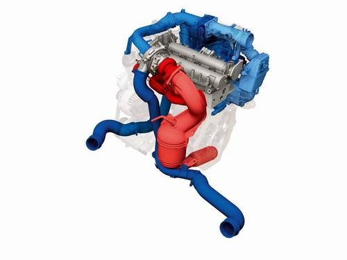

机械增压与涡轮增压相组合的进气系统
  2005年,大众开始将这套技术装配到量产的民用车型高尔夫1.4 TSI上,这套系统被称作“双增压”,兼顾了低速扭力输出和高速功率输出。在低转速时,由机械增压提供大部分的增压压力,在1 500rpm时,两个增压器同时提供增压压力,其总增压值达到2.5bar(如果涡轮增压器单独工作,只能产生1.3bar的增压压力)。随着转速的提高,涡轮增压器能使发动机获得更大的功率,与此同时,机械增压器的增压压力逐渐降低。机械增压通过电磁离合器控制,它与水泵集合在一起。在转速超过3500rpm时,由涡轮增压器提供所有的增压压力,此时机械增压器在电磁离合器的作用下完全与发动机分离,防止消耗发动机功率。

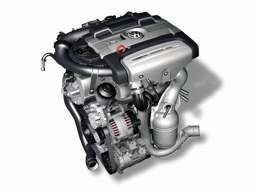

1.4升双增压发动机外观图片
  1.4升的高尔夫”双增压”(Twincharger)发动机在双增压器的作用下最大输出功率为1 25kW,最大扭矩为240Nm。从O至1 OOkm/h只需7.9秒。1.4L动力达到2.5L发动机水平,但油耗却降低了20%,平均油耗只有7.2L/1 OOkm。在1 7 50rpm就发出了最大扭矩240 Nm,并一直到4500rpm。优点是适合全部工况。缺点是结构复杂,在高转速区域的动力表现并不突出。按大众公司的解释,性能并非这台发动机的主要诉求,动力输出的顺畅度与经济性才是重点。看来其它各大汽车公司都没有力推此技术是因为它缺少鲜明的个性.
