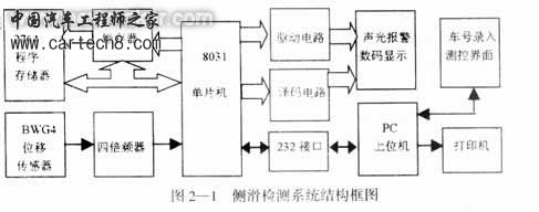

侧滑检测系统由上、下位机两部分组成,系统结构如图2—1所示。以单片机为核心构成的下位机集自动检测、判别、报警及数显于一体,配上单板侧滑台可独立完成侧滑检测任务;上位机因人机界面好、资源丰富,使系统便于对采集的数据进行分析、运算、存盘、打印和检测控制。

系统硬件主要包括位移传感器、倍频电路、显示报警电路、单片机、接口电路和PC机。
(1)位移传感器及倍频电路
位移传感器BWG4-10将传感探头与调频振荡器合装于一体,当磁性导杆(探头)在线圈中移动时,线圈电感量发生变化,从而改变振荡器的谐振频率,导杆外移,电感减小,频率上升;反之频率下降。由于线圈具有特殊结构,可保证输出信号的频率变化与导杆位移近似线性关系,所以传感器输出的方波调频信号无需A/D转换,可直接输入计算机处理,既简化了电路设计又减小了中间误差,提高了检测速度。
倍频电路由反相器、或非门及微分电路构成,通过对输入方波反相和前、后沿微分产生2个正脉冲,再经或非门合成实现二倍频,四倍频由2个二倍频电路级联获得。倍频数即式(2—1)中的转换系数,将传感器的变频信号倍频后送8031的P3.4口计数,可大大提高频率检测精度而不降低检测速度。
(2)单片机及显示报警电路
系统在执行数据采集程序时,将8031的T0、T1分别设计成16位的计数器和定时器,定时时间由软件设置,并通过程序控制单片机在T1的定时时间里使T0对输入的信号脉冲计数得到信号频率。系统在执行通信程序时,8031的T0、T1被重新设置,以提供通信所需的波特率。
侧滑数据从8031的P1.0~P1.3口以BCD码输出,并通过4511译码器译成七段数码送3位共阴数码管,8031的P1.4~P1.6输出位选信号控制数码管的阴极,实现动态扫描显示。内、外侧滑方向分别由2支发光二极管指示,其控制信号由P3.6、P3.7输出。8031的P1.7输出报警信号,控制发光管和带振荡器的蜂鸣器进行声光报警,为增强驱动能力,控制信号的输出均接在1413达林顿管上。
(3)接口电路及上位机
上、下位机之间的通信是利用各自的串口RXT与TXD信号的交叉连接来实现的。本设计采用新型的接口芯片MAX232[2]完成电平转换,该电路只需外接4个电容就可在V+和V-上形成RS-232C所需要的正负电压,它可与单片机共用+5V电压源,从而大大简化了电路设计。
上位机采用VB编程,普通PC机均能满足系统要求,若有其他下位机需要控制,可对串口进行扩展。

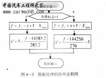

为提高检测精度,我们在上位机利用高级语言编程对位移的非线性误差进行了有效补偿。根据实验数据[3]可得传感器输出频率与探头位移量的非线性关系曲线,从中点将该曲线分为两段,并采用“最小二乘法”求得两条拟合直线以替代非线性曲线,这样可使拟合误差进一步减小。程序由检测数据的内、外滑标志先判定那条拟合直线取代非线性曲线,然后按相应的直线方程求出补偿后的位移量x’,上位机误差处理流程如图4—3所示。
