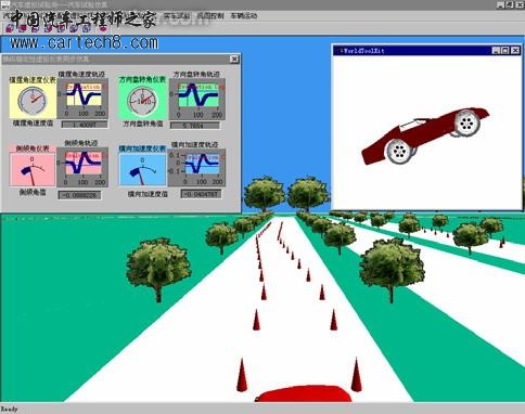

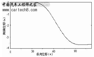

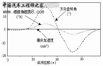

下面以车辆的操纵稳定性闭环试验中的单移线试验为例进行说明,利用ADAMS/Car,作者建立了某汽车的数字化模型,并根据单移线试验方法(如轨迹、速度等)设计了控制文件,在车辆动力学仿真过程中,该文件控制车辆使其沿着规定的路线行驶,然后从仿真分析结果中提取操纵稳定性的主要特征参数(如方向盘转角、横摆角速度,侧倾角和侧向加速度等)的数据,配合单移线试验的场景来动态观察车辆本身以及参数的变化。为使用户精确的知道汽车运动过程中的具体参数变化,增加了虚拟仪表的功能,利用虚拟仪表来配合虚拟场景,动态显示汽车在仿真过程中各个参数的变化。为更加逼真的实现场景的沉浸感,开发了双视口的立体场景显示效果,通过AGC--ViewerG立体观测系统,可沉浸在虚拟的试验场景中,感觉、体验试验过程。图2为动力学仿真分析结果(速度为100km/h),图3为虚拟单移线试验过程中的仿真场景与虚拟仪表变化。
(a) 侧偏位移变化
(b)方向盘转角、横摆角速度、侧向加速度的变化
图2 单移线试验主要参数的变化轨迹
图3 虚拟单移线试验过程中的仿真场景与虚拟仪表变化
