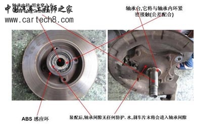

    去年夏天换了后轴承,一对,由于在保,连同刹车盘一起。1.6MT,2005年6月底购得。前几周又出现90公里嗡嗡巨响,若干次4S。答复:其一,再跑跑,等速度低时也响再来。其二,轴承800元,工时200元,总计1000元。价格虽是重要考虑的因素,但原因却使人困惑。毕竟一年时间又坏轴承,实在是太不应该了。我过去的二手夏利,跑了6万多,只换过前轮轮胎。
    最后,在汽配城找到一家买SKF后轮轴承的,加几十元可给换上。一开始有些怀疑,后来聊聊,感觉不错。他说,3071.6的后轮轴承属设计缺陷,里侧无防尘措施。
    我觉得说得在理,就决定在他这里换轴承。拆开后一看,轴承外侧由于有防护帽,里面很干净,润滑脂甚至未变色。再看里侧,绣迹斑斑,里侧的轴承都无法转动了。
轴承里侧及传动小轴
    根据这种结构,后轴承损坏是必然的,只是由于轴承自身的质量(密封性等)差异,更换的频率不同而已。换句话说,1.6的车,后轮轴承将无休止的更换下去,直至报废。期间有可能需要换刹车盘,及小轴盘,因为几次拆卸装配,尺寸会改变,不能满足公差配合。

    也有网友对上文中后轮轴承里侧无防尘措施的“设计缺陷”提出了质疑,认为有失偏颇。下面的图片事实说明,轴承内外两侧是都带有防尘罩!并不存在所谓的“设计缺陷”!

    307刹车的磨屑粉质化很严重,吸附性也非常强。内侧轴承处没有实质性的外部防尘措施,完全依靠SKF的本题的防尘盖。后轮的轴头上面特别容易积灰,而轴承的密封盖跟刹车盘里面基本在同一平面,除了轴承本身外没有什么防尘措施,而车辆行驶中,轴承要承受各种方向的力,会使密封的间隙发生变化,这样灰尘一多,难免会进入轴承体里面造成损坏。

    两面都没有密封吗?另一面什么样?很可能是轴承两面装反了如果轴承设计有问题,就远不止35%的提前损坏比例了

    没错,我也见过,307原车是skf双列圆锥轴承单密封,很容易密封失效,换双密封的应该有效果不过我没试过
