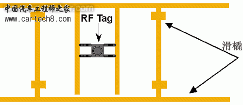

    2. 射频识别系统(RFID)
    一个典型的RFID(Radio Frequency Identification)系统包括载码体TAG(即数据载体或数据存储器)、载码体读/写装置、接口模块。
    载有工件的滑橇上,自始至终随工件运行,这实际上就形成了一个随工件运动的移动数据库,工件由此变成了在整个生产流程中随身携带数据库的“智能工件”。
    根据工艺及生产管理需要,可在涂装车间出入口处、工件物流的分岔处、重要的工艺过程(如喷漆室、烘干室、储存区等)入口处设置载码体读/写站。载码体读/写站由工件位置检测开关、载码体读/写装置、通信接口模块和人机界面所组成。读取载码体数据的过程为:工件位置检测开关检测到工件到位信号后,载码体读/写装置开始自动读取安装在滑橇上的载码体中所存储的数据,并将数据发送给PLC,同时显示在人机界面上;PLC将得到的数据信息进行处理,以决定下一步的工序流程。
    向载码体中写入数据的过程为:工件位置检测开关检测到工件到位信号后,发出控制信号使工件暂停,在人机界面上输入要写入载码体的数据,确认后执行“写入”操作,该数据通过PLC及网络发送到载码体读/写装置,自动写入安装在滑橇上的载码体数据库中,同时将此次操作的结果显示在人机界面上。
    通过上述对安装在滑橇上的载码体的读/写操作,所有信息均通过PLC上传给车间生产过程监控系统PMC进行进一步的处理和运算,从而实现对整个车间工件物流的跟踪和生产过程控制。
    可以看出,是一种分散式的数据存储系统。在整个工艺流程中,全部或部分的工件信息存储在载码体里面,通过设置载码体读/写装置来读取工件信息即可进行相关的操作。这种方式的优点是配置灵活、响应速度快、对系统通信的要求较低。另外,采用这种方式,不需要所有的读/写装置都和主数据库通信,因此与主数据库通信的失败不会导致生产的停止。
