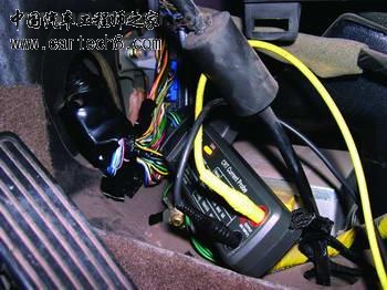

本文讨论利用低电流探针对自动变速器进行故障诊断的主题。请大家注意图1,图中我们可以看到一个电流探针在检测本田奥德赛2000(Odyssey 2000)轿车的3个转换电磁阀导线。以前我们主要专注于对电流探针输出波形的分析研究,不过由Jeff Bach先生向我们介绍的利用一个电流探针检测多级电路的技术也很值得学习和尝试一下。在汽车故障诊断工作中,有时最好的主意和方法往往是最简单的。
图1

现在让我们把讨论的主题再回到上面讲到的本田轿车上来。3个转换电磁阀已经可靠地连接到轿车上了。这就意味着PCM将系统的电流提供给电磁阀,电磁阀也对变速器接地了。通常反过来也是正确的:这些电磁阀不断地得到电流,PCM控制着电路的接地端。有了接地开关系统,就可从连接到电源的导线中很容易测出相同的电磁阀电流波形。3线转换选项的优点在于转换离合器的电流没有包含在我们所关注的电流波形中。转换离合器能够与低于4挡的挡位啮合,这就会在分析解释波形特性时引起一些混淆。

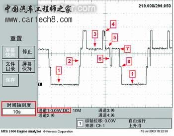

图2
图2中的曲线是我们测出的电磁阀电压波形。注意左下角用红色圈出的参数框,横坐标为时间值,一个大刻度是10s,共分为10个大刻度,所以屏幕能显示100s时间内的曲线。在这段时间内,变速器从4挡开始,逐个挡位转换至停止,然后又逐个挡位转换回到4挡位。纵轴为电压值,一个大刻度为0.05V DC,即50mV。
在测量电磁阀电压时,将电流探针设置为100mV=1 A。来看一下图2,仔细分析图中的曲线与数据。首先,3个电磁阀的电压曲线是重合的,这是我们希望得到的现象。每个电磁阀电压值约为1.25个纵坐标刻度,即为60mV。100mV对应为1A,60mV则对应0.6A。即每个电磁阀电流为0.6A。这个电流值是否在电磁阀电流值规定范围内?在维修信息资料中,查到换挡电磁阀的阻抗规格为12~25Ω。根据欧姆定律(电压/电阻=电流),设定系统电压为14.5V,那么14.5 ÷ 12 = 1.2 A ;14.5 ÷ 25= 0.58 A。所以,0.6A是在规定电流值范围内的。
我们知道,电路中的电压会在任何节点处降下来,这样会带来一些问题,但是串联电路中的电流在任何一点都是相同的。如果电路中的电流大小是在规定值内,那么整个电路也是好的。这就是测量电流值的优势了。我们可以测量串联电路任何一点的电流来判定电路是否处于正常工作状态。既然我们知道电流探针检测到整个电路的电流是相同的,而且在规定值内,就不用考虑电路会有问题了。

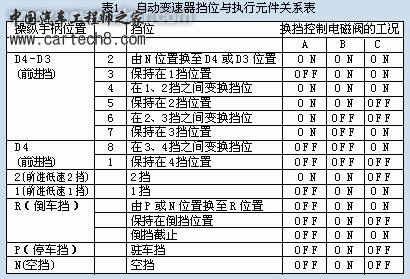

下一步我们需要检查的项目是挡位逻辑模式,参考表1(换挡电磁阀动作状态)。表中的信息大多来源于Motor和Alldata。表中第一列是换挡手动操作杆的位置,第二列对应于图2中曲线上标注的数字,第三列是挡位及挡位变换信号,最后三列显示了换挡控制电磁阀的工作状态。现在,根据图2和表1的电压范围,进行标准的变速换挡操作,从变速器4挡起逐个转换挡位直至停止,然后又逐个转换挡位重新回到4挡。
完成换挡操作之后,通过比较自动变速器挡位逻辑表和电压波形的关系,可以看出电压波形是随挡位变化而正常变化的。这就说明变速器挡位逻辑模式没有问题。
