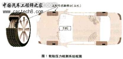

汽车轮胎压力检测系统见图1。

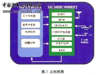

在现有的汽车车胎压力检测装置中,每个轮胎安装一个从机,从机包括信号发射器、压力传感器、控制单元和电池,从机的框图见图2。

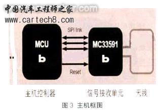

在汽车驾驶室内放置一个主机,主机中包括信号接收器、控制单元、显示装置、按键等。主机的电源由汽车自身的蓄电池供给。从机每隔一段时间自动检测轮胎的压力和温度并向外发送。主机接收从机发送的数据,判断压力是否正常,如果正常则显示各个轮胎当前的压力;如果压力不在正常范围内,主机则提示轮胎压力不正常并显示当前轮胎的压力。主机框图见图3。

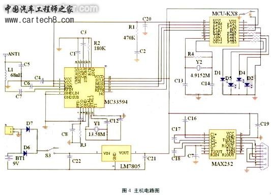

为达到上述目的,主机包括信号收发器、控制单元、按键、显示和语音提示单元,其中显示及语音提示单元包括显示和语音提示模块和相应的发声和发光装置。控制单元与驾驶室中里程表的速度输出接口相连,主机的电路图见图4。

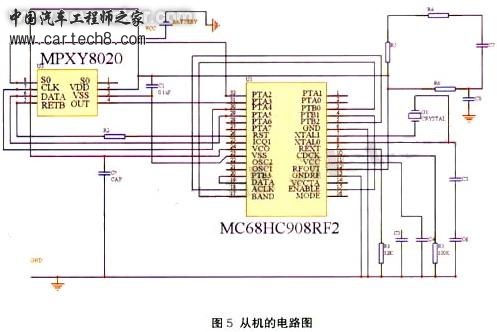

从机包括信号收发器、压力温度传感器、控制单元和电池。主机和从机通过无线信号收发器进行信号的相互传输。从机的电路图见图5。
从机的控制单元与信号收发器相连,这样从机就可以接收主机发出的指令,只有当主机发出检测指令时,从机才开始检测车胎压力,在其他时间从机处于休眠状态。在夜间和其他不需要检测车胎压力的情况下,主机不发送检测指令,从机也就不进行压力和温度测量数据的传送,这样就可以大幅度减少安装在车胎内的电池的电量消耗,减少更换电池对设备所带来的影响。另外,压力检测装置增加了声音提示单元,可以在车胎压力不正常时用声音警告驾驶员检查车胎。
